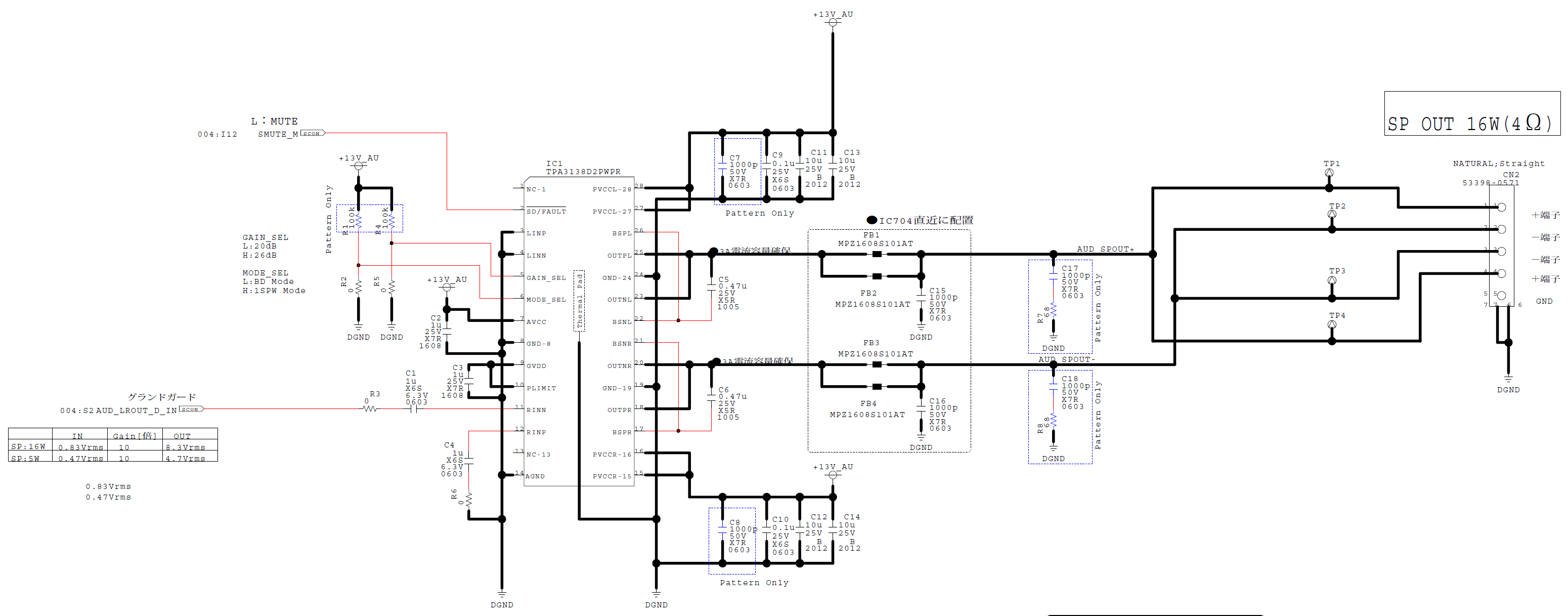

尊敬的团队:
我的客户正在评估适用于16W/4 Ω/单声道应用的 TPA3138D2、并按所附方式设计其 TPA3138D2应用电路。
您能否查看他们的 TPA3138D2原理图?
它们希望在 BSPx 和 OUTxx 之间使用1uF 自举电容器、而不是0.47uF、因为它们在其本应用中不使用0.47uF 电容器常数。
我期待你的答复。
谢谢你。
Koshi Ninomiya
    您好、Ninomiya-San、
    客户可以随意尝试更改自举电容值、但我们在 PBTL 中验证了 TPA3138D2为0.47uF、因此无法保证器件的工作方式与数据表中描述的1uF 相同。
    Robert Clifton
