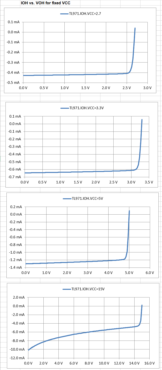

大家好、
你好。
您能否确认 TL971 是否提供双向输出电流? 它能否输出负电流?
卡洛
    您好、Carlo、
    与 其他运算放大器一样、TL971确实提供双向输出电流。 灌电流驱动(流入输出引脚的电流)在所有电源电压下都非常强大。
    源电流驱动(从输出引脚流出的电流)较弱、并随电源电压而变化。 下面是示例数据
