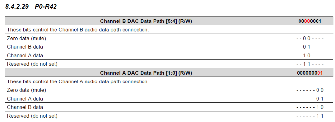

很抱歉、我忽略了一些应该很明显的东西:
哪个寄存器决定在 PBTL 配置时哪个 I2S 通道被发送回放?  我希望它是 R42、但更改该值没有效果。  (我们使用的是四速@ 192k、因此混合流受到限制)。  它仅复制来自右侧通道的信号(LRCK 高电平)。  该设计需要立体声配置、每个通道一个芯片、以实现更出色的功率处理能力。

    你好 Joe、
    这是音频数据路径连接上的寄存器。
    Luis
    谢谢、正如我在前面所说的、我尝试更改 R42、但它没有效果。  (即使将其静音也不会执行任何操作。)  这就是我问的原因。 我使用的流量有什么不寻常的东西?
    (编辑:我通过更改上面设置脚本中的行对其进行了测试。  无变化、无论 R42的设置如何、它肯定只响应一个通道。)
    你好 Joe、
    对这种混乱表示歉意。 对于混合流5 (单声道192k 有限的工艺流程)和非混合流配置(如您使用的" 8倍无振铃 FIR 接口")。 滤波器、无去加重"、您需要将数字输入数据预混合到正确的通道。 混合流量5具有混合块、但对于这些单声道配置、此功能受到限制。
    因此、如果您使用的采样率为192kHz、则需要从用户端对 I2S 输入进行混合。
    Luis
    谢谢、Luis。  那么、如果我理解正确、那么在这种配置中、芯片只能接受正确通道上的数据?  我似乎需要使用两个 I2S 通道、还是需要在 LRCK 线路上使用逆变器来连接其中一个 TAS 芯片?
    你好 Joe、
    器件将获取正确的通道数据作为输入、 因此、如果您要对单声道/PBTL 的2个输入通道进行求和、则需要在预处理过程中完成、以混合输入音频的左/右通道数据并将其放在右侧通道 I2S 数据上。
    Luis
    在我最初的帖子中、我们将使用两个芯片来实现更高功率的立体声配置、因此 LR 信号应该仍然是单独的-我不想混用它们。  对于其中一个芯片、似乎我需要完全为芯片#2使用单独的 I2S 通道、或者(可能更可行)在其中一个芯片的 LRCLK 线路上使用快速逆变器、以强制其将左侧识别为右侧。  有点小问题,但可行。
    你好 Joe、
    如果您尝试使用2个 PBTL 通道、则正确之处在于您需要修改系统、以便第二个器件在正确的通道中看到适当的数据。 这是该器件和工艺流程的限制。
    Luis
