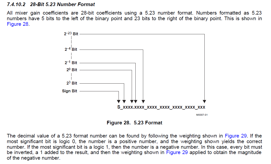

    关于9.23格式、我在 TI 上找不到有关它的任何信息? 是否有任何链接对此进行了说明?
    哈迪
    Hadi、您好!
    写入操作后、您是否可以尝试读回寄存器?
    请参阅以下屏幕截图、了解 x.x 格式的说明。 谢谢!
    Sam
