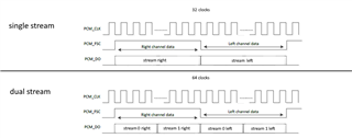

我不熟悉 TI miniDSP 解决方案、希望有一个简单的问题。
是否可以对 miniDSP 进行编程以对样本进行解码:将32位样本拆分为两个16位样本、并将其作为单独的输入流进行威胁(混合在一起)?
背景信息:
  • 输入信号可视为 I2S 多通道 TDM 模式。 可以通过将数据偏移寄存器编程为0或16来选择其中一个输入流。 但我们喜欢同时使用这两者。
  • 此处链接的解决方案中、信号连接到多个 I2S 输入、其中一个具有偏移0、另一个具有16。 但 TLV320AIC3254的次级 I2S 输入不能与看起来的初级输入一起有效。 因此、我们必须升级 DSP 才能使用该解决方案。
  • 信号如下所示(双流1):
感谢您的支持。
    我们的许多较新的音频 ADC 产品支持"Dual Stream"图像显示的非官方"多通道 I2S"类型格式。  TLV320AIC325x 不是具有此功能的器件之一、虽然它支持在单个多点总线上进行标准8通道 TDM 操作、但它需要数据表中显示的 TDM (DSP)格式以及单个 FSYNC 脉冲和50/50 I2S 样式 FSYNC。
    您还可以更正的是、在 TLV320AIC325x 上、两个 ASI 总线流不能同时处于活动状态。  TLV320AIC3262、TLV320AIC3212、TLV320AIC3263和 TLV320AIC3268器件具有3条独立 ASI 总线、可以实现这一目标。
    您好、Collin、感谢您的回答。 我知道 TLV320AIC325x 的限制。
    您能否简单介绍一下通过对 miniDSP 进行编程可以实现哪些功能? 它可以解码/分离样本并将其混合吗? 这是我的问题。
    在技术上可以在 miniDSP 中进行操作、但该信息并不是最有用的、因为目前 PPS 软件中可用的处理块不支持此操作。
