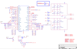

器件型号:TAS5756M您好!
我们在无线电产品中使用 TAS5756M、但放大器会在 FM 频段产生干扰。 您对此问题有什么建议吗? 或者我们是否会提供更多信息?

徐您好、
对于辐射发射、您可以尝试以下操作:
在 电感器之前添加一个 RC 缓冲器电路。 指南如下:
2. 将电感器更改为 磁屏蔽电感器
2. 尝试不同的 PWM 开关频率
