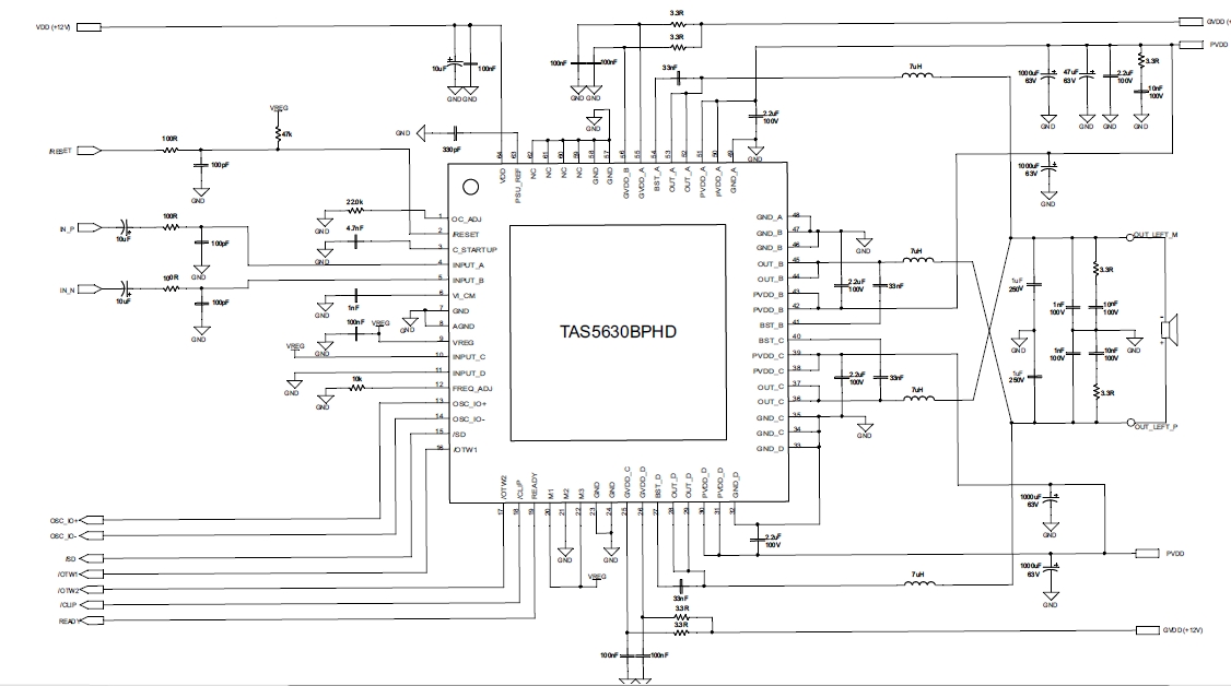

客户使用我们的 TAS5630B 并解决有关 SD ACTIVE 的问题。
与数据表相同的 sch、如下所示。
1 OUT_X 与 GND_X 和 PVDD_X 之间没有电阻器
2个电源 PVDD=50VVDD=12V
3无热保护。
4中断负载、得到相同的结果-无输出且 SD 处于活动状态。
5手动更改复位状态、无更改
6 更换另一个设备、SD 正常但仍无输出。
你对此有什么建议吗? 这是一个紧迫的问题、需要您的支持。

    请确保客户的原理图与数据表上的参考设计相同、并检查以下各点、
    1.将 RESET#拉为高电平时、请检查 VREG /VI_CM /C_STARTUP/上的电压、并检查 OUTx 上是否有任何开关。
    2.将 RESET#拉至低电平时、请检查 SD#上的电压。 它应该是逻辑高电平。
    3.如果更换新器件后 SD 状态发生变化、请检查焊接是否存在任何问题。
    Sam

    下面是原理图:
    e2e.ti.com/.../Power-amplifier-board-V0.1.pdf
    原理图看起来不错。
    1.首先、请确保当 RESET#下拉为低电平时、SD#处于高电平。 如果不是、请检查焊接情况。
    2.您也可以参考数据表中的表1来检查它报告的故障类型。
    负载电阻是多少? 该器件的电流限制为15A、在至少3R 负载下可支持~350W。 在负载电阻较低的情况下、它可能会触发过流故障。
    Sam
    尊敬的 Sam:
    7R 负载。
    当 IC 工作时、将 RESET 置为低电平、SD 置为高电平。 但是、当 SD 警报时、无论复位是高电平还是低电平、它都会保持低电平。
    为什么? 这是否意味着 IC 已损坏?
    您好、Yuan、
    我无法告知 IC 已损坏、但根据数据表、将 RESET 置为低电平应使 SD 释放到高电平、而不受存在故障的影响。
    BTW、如果负载为7R、则无法获得375W 的输出。 在没有电压削波的情况下、我们可以支持的最大输出为50^2/2/7=178W。 THD+N 为10%、可支持大约200W 的功率。
