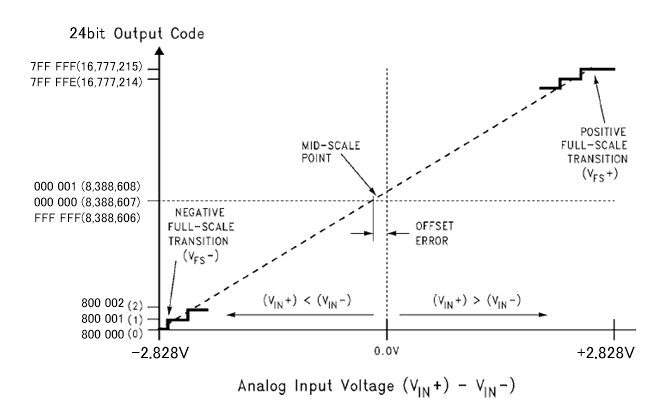

哪一个是 TLV320ADC6140 INxM 模拟输入电压范围?
A)-0.3V ~ AVDD+0.3) V 最大值(与 INxP 相同)
B)-(AVDD+0.3) V ~+0.3V 最大值(可以向 INxM 输入负电压?)
・您能否提供有关 TLV320ADC6140的下图?
例如 ADC12010数据表第9页
    答案是 A、在绝对最大额定值表(7.1)中进行了验证、其中显示了所有模拟输入均可接受-0.3V 至(AVDD+0.3V)范围内的电压。
    我没有一个简单的图、就像您从 ADC12010数据表中引用的图、但正如另一篇文章中提到的:满量程输入电压为2Vrms、大约等于5.657Vpp、或+/-2.828V
    因此、传递函数(输出代码与(INxP - INxM))实际上是相同的、只是将 x 轴上的负满量程和正满量程值替换为-2.828V 和+2.828V (大致)、图中当前显示了-VREF 和+VREF。  此外、数据是二进制补码、因此正满量程为7FFFFF、负满量程为800000。
    您好、Wells-San、
    客户了解 TLV320ADC6140的输入电压范围。
    关于 TLV320ADC6140的输出数据代码、您的解释如下:
     "此外、数据是二进制补码、因此正满量程为7FFFFF、负满量程为800000。"
    那么、客户能否理解以下内容、
    谢谢你。
    Koshi Ninomiya
    您好、Ninomiya-San、
    感谢您的图片!  这是 TLV320ADC6140的正确传递函数。
