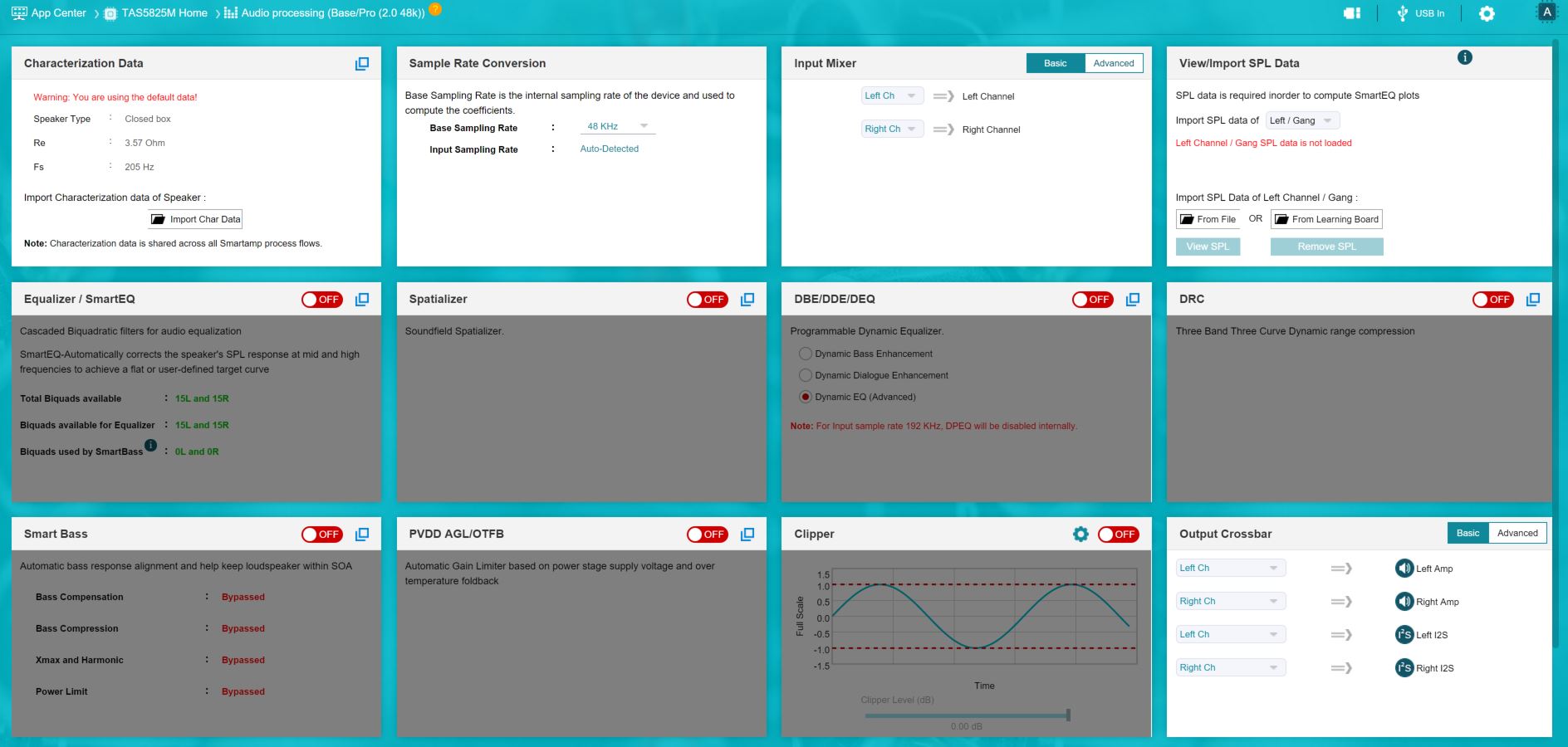

我正在使用 tas5825m 进行放大器设计。 对于配置和基本初始化、我使用 Pure Path Console 3软件。 这一切都很完美。
我发现、尽管我没有使用很多函数或滤波器、但放大器的整个寄存器配置会导出到 c 头文件中。 因此、虽然几百字节的配置可以完成任务(只需几个滤波器即可完成交叉)、但数据大小非常大。 是否可以仅导出更改/使用的寄存器以减少导出的头文件的数据量?

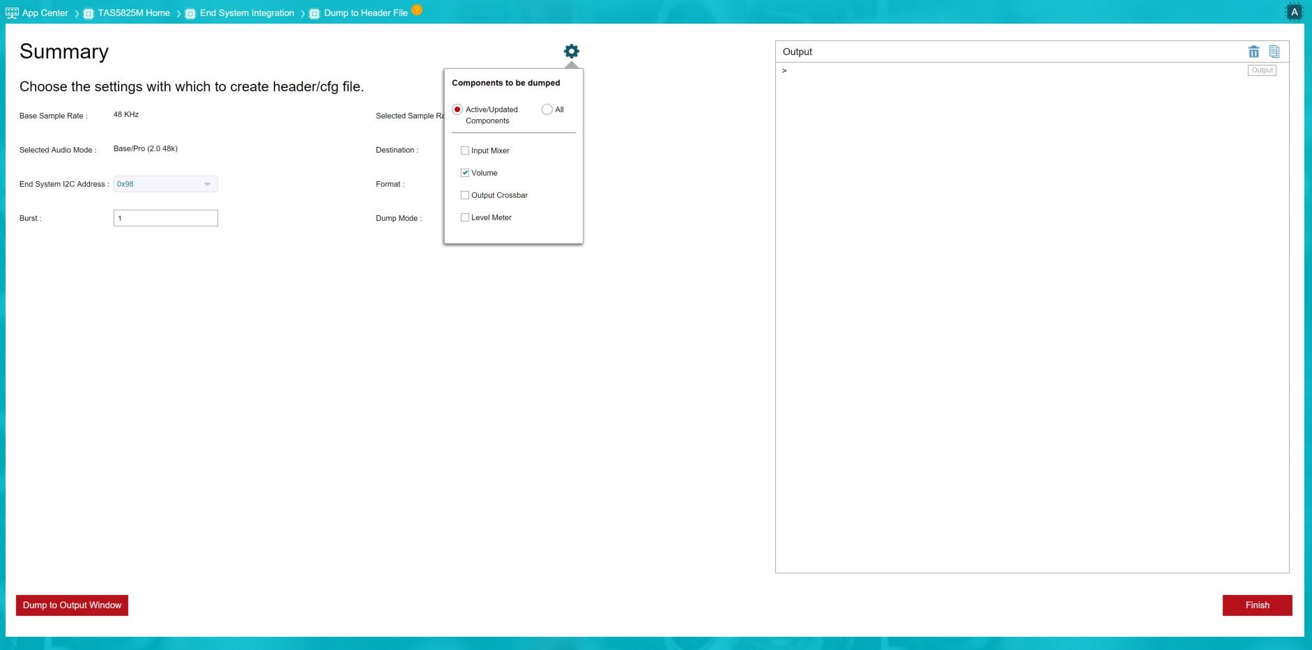

    您可以执行以下步骤:
    1.不要启用您不需要的块
    2.卸载时,取消选中不需要卸载
    Alix Wan
    您好、Alix、
    感谢您的回复。
    我测试了您的解决方案。 我使用流程流48K Hybrid 创建了一个新项目。 我没有启用任何功能。 然后、我按照上面提到的方式导出。 我选择了"Active Components"(活动组件)(无)并取消选中所有功能。 寄存器配置的数据大小从~14kByte 减少到~11.6kByte。
    嗯、这不是我所说的解决方案。 请记住、PPC3软件中的所有块 均已停用! 该混合流程是否需要如此多的配置工作?
    相比之下:如果我在没有任何智能功能和信号处理的情况下使用放大器、我的初始化/启动例程需要大约10字节的数据来初始化放大器并将其设置为播放模式。 我认为、即使在混合调制过程中、也应该可以使用几百字节来初始化放大器。

     Markus、您好!
    如果您没有在 PPC3中使用任何块、请尝试选择内部管理流程。
    需要这么多寄存器设置的原因是需要对 EQ/DRC 等 DSP 块进行 RAM 补丁初始化
    如果您不希望使用常规模式(无 DSP 块)、因为您可能会使用某些块、建议您通过将突发长度设置为128来进一步最小化此寄存器的大小、 这使您能够以较小的头文件大小突发写入 I2C 命令。
    如果需要进一步的支持、请附加.pppc3文件和转储头文件。
    Alix Wan
    您好、Alix、
    我已经在想知道为什么每个寄存器都要单独写入数据、但还没有真正考虑突发字段的设置。 正如您提到的、我将其设置为128、并且(当然)将总数据大小减少到了将近50%。
    感谢您的帮助和快速解决方案。
