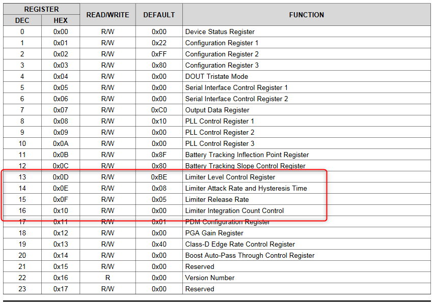

-是否可以将音频输出功率限制在特定级别?
-似乎有一些寄存器被称为"限制器"(请参阅 SLAS898B 的 TAS2552 DS 第31页)。
它是否可用于限制输出功率? 如何实现? 我们是否有选择设置的指南?
如果没有注册、您有其他建议吗?

    您好、A:
    有关限制器的一些详细信息、请参阅数据表 第7.3.10节
    此外、您可以使用 GUI 配置此功能、如下所示:

    您好、Ivan、
    -如果我理解正确、您可以使用 ILIM 和 VLIM 来限制总输出功率。
    假设 VBAT 是恒定的、则不能使用 VLIM。 对吧?
    在这种情况下、ILIM 是否是限制输出功率的最佳方法?
    -是否有办法从 GUI 查看从 GUI 发送到 EVM 板的相关限制器 cmd 和有效载荷?

    A、
    Vlim 感应 VBAT 并充当 AGC。 ILIM 感测来自升压及其硬限制器的电流。
    您可以使用 GUI 中命令窗口中的"record"函数来根据 GUI 设置保存寄存器配置。

    功率限制正常。 但是、我想实施增益限制。 在这个功率限制下、输出始终存在饱和。 我需要更多的解释:

    欢迎使用 e2e。
    也许您需要提高攻击率。 我们有一个应用手册、其中包含有关限制器的详细信息、请访问 :http://www.ti.com/lit/an/slaa899/slaa899.pdf
    请告诉我这是否提供了所需的信息。
