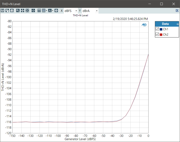

大家好、
我们的设计中存在 THD 问题、我们正在尝试解决该问题。
正如您在附加文件中看到的、我们的 THD 比规格@0dBFs 高10dB。
我们有一些问题:
1) 1) MCLK 上的抖动指定为100psRMS 或更低。 是宽带、基带还是周期性抖动?
2) 2)参考设计遵循了正确的去耦电容器、布局非常好。 您是否了解导致此问题的原因? 是抖动、布局还是电源?
3) 3) MCLK 上的抖动如何影响 THD? 您是否有应用手册?
    您好、Arnaud、
    噪声可能会由电源耦合。  这些器件使用一个简单的电阻分压器作为基准、因此基准引脚上电容器的噪声接受几乎不会衰减。
    此外、我认为我们可能会对您的数据产生测量问题。  您可以共享原理图吗? 您的采样率是多少? 您在仪器上使用的输入滤波器是什么? 我们仅指定具有20kHz 砖墙低通滤波器的器件。

    尊敬的 Paul:
    我们的测量是在20kHz 时使用 A 加权低通滤波器完成的、我们的测量频率为48kHz。此外、我们在96K 和192K 时完成了测量。
    我可以分享我们的原理图并为您提供更多图片、但是否可以私下继续?
    此外、您是否对我的第一个问题有解答?

    您好、Arnaud、
    请通过 frost@ti.com 与我分享原理图。  遗憾的是、我没有该器件的任何抖动信息、但可以看到、由于 THD 在极低振幅下是平坦的、因此我认为您具有噪声限制。 发送原理图后、我们可以尝试进行噪声计算。
