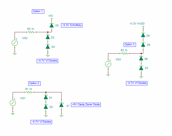

该器件系列是否在输入引脚上具有内部过压保护?
否则、您是否建议 使用外部电路将 输入信号限制为+5.0/-1.7V
    您好 Harald、
    与大多数现代 IC 相似、PCM186x 器件在输入端具有 ESD 单元、用于 ESD 事件、而不是更长期的 EOS 型过压事件。  PCM186x 器件上有一个输入网络、可衰减输入信号、从而允许在+3.3V 单电源上提供2.1VRMS (~6Vpp)输入。  这是+5V 和-1.7V 绝对最大电压的来源。
    如果需要考虑过压问题、则最简单的解决方案是将两个~0.7V 串联二极管连接到 GND、该二极管的钳位电压约为-1.4V、并将一个高侧钳位到系统中的另一个+5V 电源。
    如果没有+5V 电源可用、则可以使用+5V 钳位齐纳二极管、也可以使用类似的两节串联二极管结构。
    以下是一些选项:
    您好、Collin、
     谢谢你。  看起来选项 3解决了问题。
