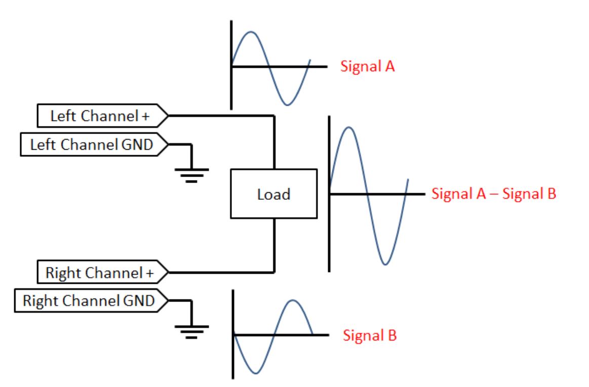

我正在努力通过单声道获得低于100Hz 频率的立体声音频效果。
Ivan Salazar 善意地建议、我可以在 Audacity 内使用伪差分来从立体声信号的一个通道创建第二个通道。
他送给我的图片显示、在他的下拉菜单中、"spudioDiDiDiDiDiDiDiDi"是可用选项之一。

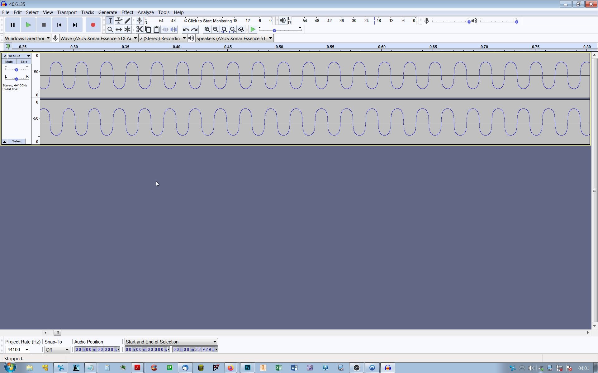

但是、当我加载伪差动应用时、它仅在具有"伪立体声"效果选项的情况下可用。 修改后的信号的结果信号强度不比原始单声道输出强。
我将在下面发布伊凡的图片、然后是我的屏幕截图、如果有人愿意详细解释、如果可能的话、请说明我做了什么错、我如何纠正它、我将不胜感激。

    您好、Christopher、
    捕捉中显示的信号对于差分信号看起来是正确的。
    您如何连接到负载? 您是否按照我之前的一个图表中的建议将一个通道的输出连接到负载的一侧、将另一个通道连接到另一侧?

    尊敬的 Ivan:
    从我发送的布局中可以看到、线圈的输入只有一个正极和一个负极。
    因此、在您的 sketch 中没有电阻器等、 我是否正确地说、我现在将来自声卡左右输出的两个正信号连接到单声道正信号、大概每侧的接地端连接到了一起、从而为单声道电源创建接地?
    是否还可以查看您要求的电路布局、以便您可以针对我的问题提出建议、即3.5V LED 和1k 电阻可能会在某种程度上阻碍我的信号?

    Christopher、
    如果您同时将 LEFT+和 RIGHT +连接到同一个点、则不会有与负载的差分(并行)连接。
    我的理解是否正确、即您只需从左右两侧输出连接一根电缆? 如果您可以并行连接输出、则不能进行差分连接。
    您是否已尝试将输出与电阻器相加的初始建议? 这不会对放大器造成任何损坏、但请注意、实际添加两个信号的效果如何。

    尊敬的 Ivan:
    现在我真的很困惑!
    在上一篇文章中、您说:"捕获中显示的信号对于差分信号而言看起来是正确的。 您如何连接到负载? 您是否按照我之前的一个图表中的建议将一个通道的输出连接到负载的一侧、将另一个通道连接到另一侧?"
    然而、当我写信确认我对您的图表内容的理解时、您完全向我说、这种连接不会实现将我的原型钻机信号强度加倍所需的结果?
    您在下面附图中是否确实显示了正馈送连接在一起、从而提供了新的组合馈送? 或者、您是否建议右侧通道的正极变为新的正极馈电、左侧通道的正极变为新的负极馈电?
    如果您的图表不是两个正输入数据的组合、您能更详细地阐明它表示什么?
