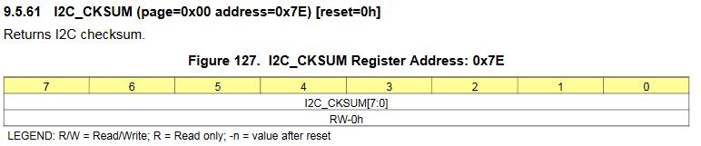

我们可以从 TAS2563器件的寄存器0x7E 中读取寄存器0x0第0x0页的校验和数据。 我们如何计算 PPC3 GUI 中的校验和数据?
2.我们能否从 PPC3 GUI 构建的 bin 文件中找到校验和数据? 您是否会建议校验和的位置?

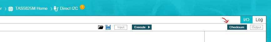

寄存器名称是 I2C_CKSUM。 在使用 SPI 时、我们可以引用同一个寄存器吗?
4.有一个使用 TAS5825 PPC3 GUI 的校验和计算器。 我们可以通过 TAS2563 GUI 实现此功能吗?

    遗憾的是、PPC3 TAS2563 GUI 中的一些选项尚未更新。 它们将提供给后续版本。 我认为校验和选项应该包含在下一个版本中、但现在检查该寄存器数据的唯一方法是通过 I2C 命令窗口。

    我能说 我们可以通过以下步骤获取校验和数据吗?
    PPC3调优、转储 CFG
    2.连接 TAS2563 EVM、转至 DirectI2C 页面、写入"Combined_configuration_0_TuningMode_48kHzcfg"
    3.阅读书籍0x0、第0x0页、寄存器0x7E 并按照以下说明获取校验和数据
    w 98 00 00
    宽98 7f 00
    R 98 7e 01
    4.将校验和数据与客户系统板上的 TAS2563器件进行比较
    另一个问题是、我们在使用 SPI 时能否应用相同的校验和数据?

    是的、此过程似乎是正确的。 您可以使用它来读取校验和数据。 此数据不能在 SPI 模式下获取。 它取决于 I2C 通信。
