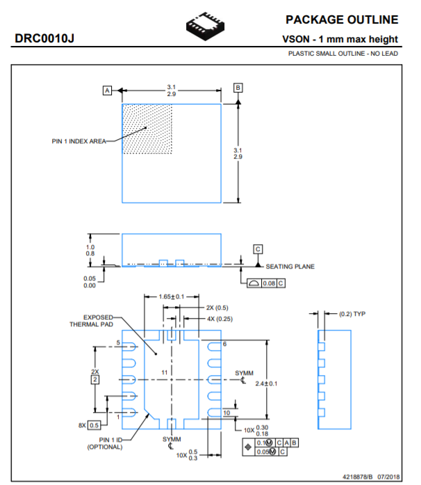

器件型号:TAS5825M 大家好、
请提供 有关 TAS5825MRHBR 和引脚1位置的封装信息吗? 我无法在网站数据表中找到

您好、Daisy、
以下链接应提供所有必要的封装信息。
https://www.ti.com/packaging/docs/searchproductbypackage.tsp?orderablePartNumber=TAS5825mrhbr&packageDesignator=RHB&pinCount=32&results=results#resultspage
https://vendor.ultralibrarian.com/ti/embedded?vdrPN=TAS5825MRHBR&sid=206241501&c=1
Luis
您好、Daisy、
请参阅数据表中的第107-109页。
https://www.ti.com/lit/ds/symlink/tas5825m.pdf
