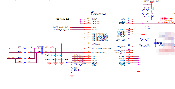

您能否帮助查看以下原理图、客户需要麦克风检测、请帮助检查麦克风检测电路是否正确。
而且、他们在紧急呼叫应用中使用 TLV320AIC3104、您是否有可与客户共享的参考寄存器设置?

    您好 Betty、
    请在下面的原理图上找到我的意见:
    • 未使用的输入应通过0.47uF 电容器将其交流耦合至 GND 来端接。
    • 我们建议在数字接口引脚上添加较小的串联电阻(~33欧姆)。
    • 我看不到电源是如何生成的、但要确保有良好的去耦合、并且去耦电容器放置在靠近器件引脚的位置。
    关于麦克风检测、输入配置似乎设置不正确。 MIC2L 是专用的 MICDET 引脚、但看起来它用于 MIC 输入。 我在这里附上了一份应用手册、其中说明了 MICDET 的配置、客户应该能够遵循该手册。
    我们没有针对紧急呼叫应用的预设寄存器配置、而是有些棘手的问题、因为我不知道它们的输入时钟频率是多少(如果不使用 MCLK、则为 MCLK 或 BCLK)。 如果您可以提供输入时钟频率、我可以为以下内容提供简单的寄存器配置:
    • PLL/时钟分频器设置
    • MIC2R 上的模拟输入
    • 启用耳机检测(假设原理图已更改)
    • LEFT_LOP/M 上的模拟输出
    Aaron

    客户已更新其电路、并帮助检查是否正确。 他们仍然担心麦克风检测。 我随附了客户的麦克风数据表。
    对于数据表或 A/N、两者均使用无源麦克风、但使用有源麦克风、请检查以下电路是否支持有源麦克风检测。
    e2e.ti.com/.../SPV0842LR5H.pdf
    您好 Betty、
    这看起来要好得多。 我没有看到 MICDET 函数有什么问题。 请记住、未使用的输入端接不当。 请遵循我之前关于如何正确执行此操作的评论。
