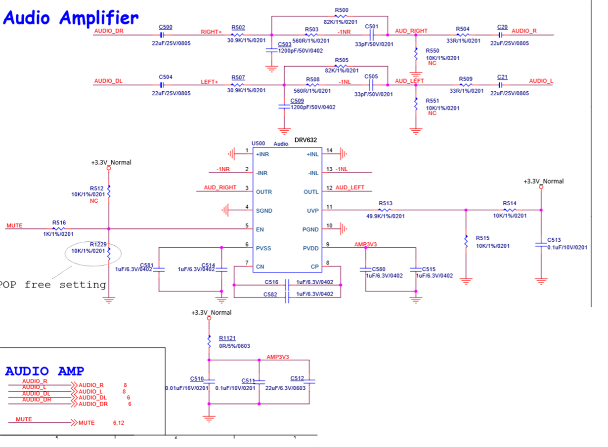

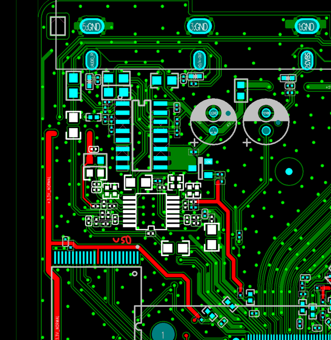

大家好、
请仔细检查我的布局吗?  布局、原理图和屏幕制作环如下所示。 谢谢

    大家好、Wesley、
    我在原理图和布局文件中看不到问题。 您的应用程序是否出现问题?
    关于 UVP、我计算出 Vuvp = 1.9012V、迟滞= 0.499V。
    是这样吗?
