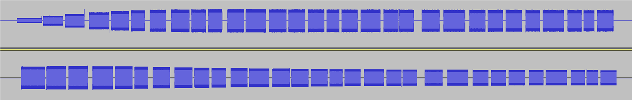

我们的客户使用 TLV320AIC3254并遇到问题、请参阅线性输出、我们发现振幅小于原始音频、 步进频率为100Hz、 总频率范围为100Hz~3000Hz、因此异常频率范围为100Hz-1000Hz。
请帮助您进行分析吗?
注意:上面一个是线性输出的输出、下面的波形是原始音频。

    您是否有可能影响较低频率的交流耦合电容器?  或者、您是否可能启用了高通滤波器双二阶滤波器? 请分享有关原理图和配置的更多信息、我们将提供帮助。

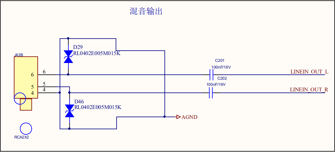

    下面是输出电路。 我已经连接了配置、一个是播放前的配置、另一个是播放期间的配置。 请帮助确认。
    e2e.ti.com/.../before-play.txte2e.ti.com/.../configuration-during-play.txt
    Kailyn
    您好 Kailyn、
    电容和负载形成一个截止 fc = 1/(2*PI*R*C)的高通滤波器。 这就是您看到较低频率衰减的原因。
    您可以增大电容以减小截止频率。 如果取下电容器并在带有直流电压的 AP (或其他某些设备)上测量、则不会看到任何低频衰减。
