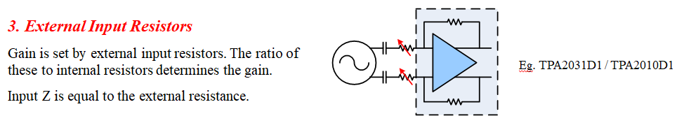

器件型号:TPA2031D1大家好、
我无法理解为什么输入 Z 等于外部电阻。 因为您可以在数据表中看到输入阻抗为150千欧。
请就此发表一些评论吗?

您好、Naizeng、
我认为可能会对150K 欧姆电阻器产生误解。 如方框图( https://www.ti.com/lit/ds/symlink/tpa2031d1.pdf#page=4 )所示,该电阻器对应于输入放大器的反馈电阻器。 放大器中的输入阻抗始终是从输入信号到放大器端子的测量值。 因此、正确的做法是将输入 Z 等于外部电阻器。
