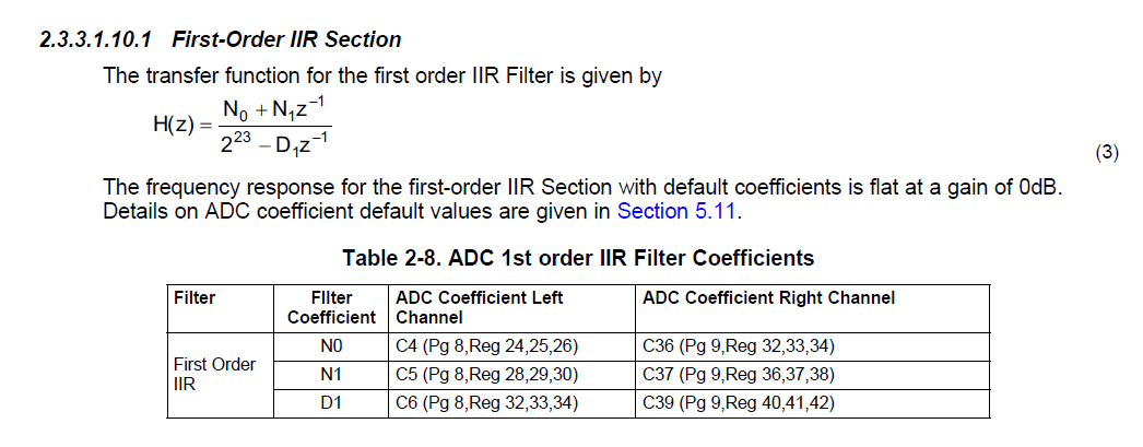

    让我们首先解决第二个问题、因为它看起来是最简单的。 为了在处理链中添加这个100Hz 滤波器、我应该研究哪些寄存器以及如何配置它们?

    您好 Ben、
    有关 IIR 一阶滤波器的详细信息、请参阅下面的小部分了解 ARG (应用参考指南)、该滤波器可配置为高通滤波器。 以下系数值专为在8kHz 工作频率下实现100Hz 截止频率而设计。
    D1: 0x3B2936
    N0: 0x7B2935
    N1: 0xC26B66

    感谢您提供的这些信息、并在此原谅我的无知、因为我从未访问过第1页上的任何寄存器!
    根据您使用表2-8以及值 D1、N0和 N1提供的信息:
    D1: 0x3B2936
    N0: 0x7B2935
    N1: 0xC26B66
    这就是我将值写入寄存器的方式( 并且我必须按照特定的顺序写入它们):
    D1:P8_R32:0x3B -- P8_R33:0x29 -- P8_R34:0x36
    N0:P8_R24:0x7B -- P8_R25:0x29 -- P8_R26:0x35
    N1:P8_R28:0xC2 -- P8_R29:0x6B -- P8_R30:0x66
    我可以随时发布这些值吗? 是否有我必须设置的订单?
    我只想确保我做得正确。
    Benoit
    您好 Ben、
    前面提到的左通道的 D0、N1和 N0字节顺序是正确的。 右侧通道的顺序也遵循类似的行。
    写入这些寄存器的过程与写入页0或页1寄存器的过程相同。
    写入寄存器0以设置所需的页、然后写入该页中所需的寄存器。
    请确保在为 ADC 上电之前配置了高通滤波器。

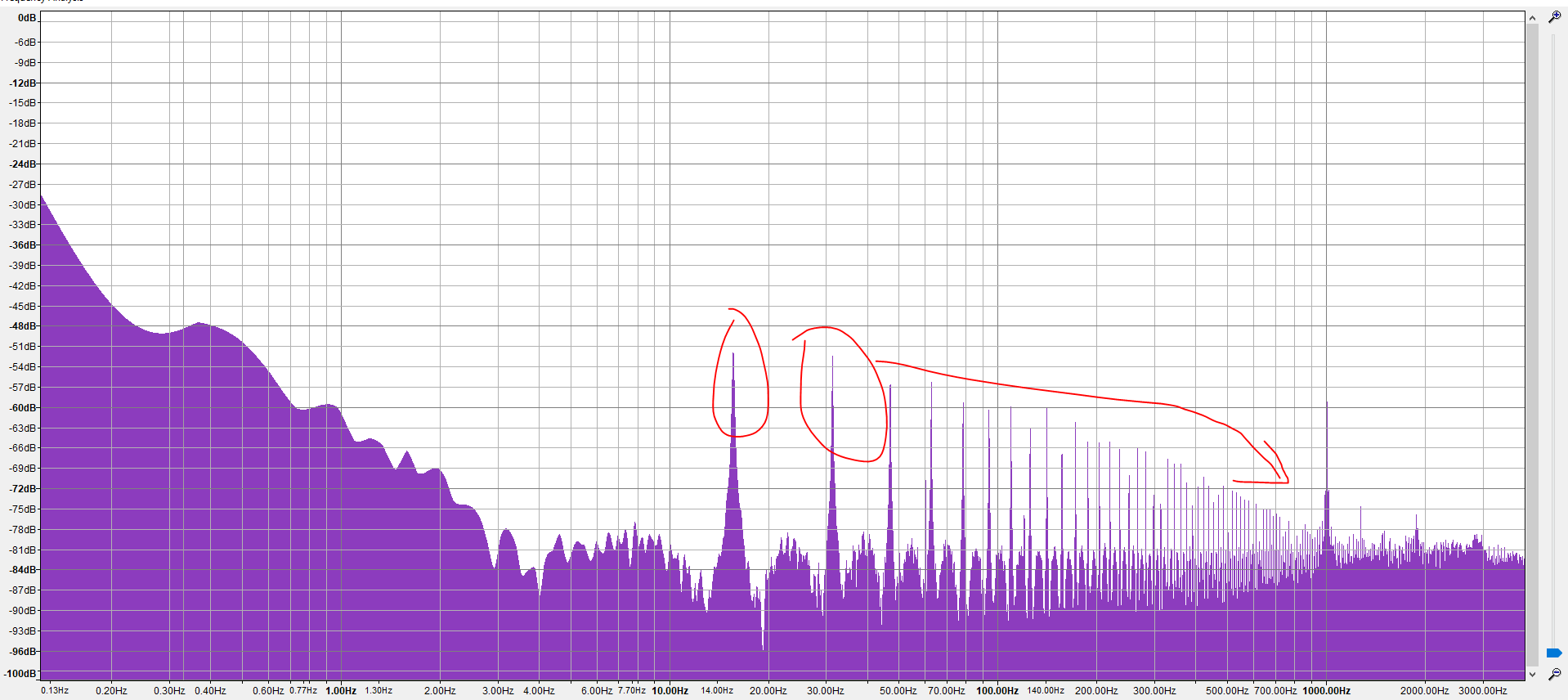

    您好 Ben、
    很抱歉、您给我发送的录音分析延迟。 这是一个异常繁忙的星期。 由于您的问题是一个复杂的问题、因此需要一些时间进行适当的分析。
    让我们首先看看简单的部分、即 HPF。 我附加了一个将一阶滤波器配置为 HPF 的文本文件。 此配置适用于 EVM、也适用于您的系统。
    关于噪声、我有几个观察结果:
    首先、从您的记录中、我可以看到干扰在低信号电平下很明显。 基波频率为~15Hz、谐波一直扩展到大约1kHz。 因此、我怀疑这可以通过滤波来消除。 任何筛选尝试也会删除大部分语音内容。
    其次、记录清楚地显示每512个样本发生一次周期性干扰。 我怀疑这些是周期性尖峰、会耦合到麦克风通道中。 ADC 电路通常会对尖峰进行涂片并将能量分散到相邻样本上。 这里、似乎每512个样本只有一个有问题的样本。 因此、这意味着更改 OSR 或 PRB 模式等 ADC 设置没有太大帮助。 以下实验将帮助我们缩小问题范围。

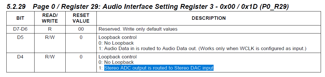

    您好 Ben、
    正如我在响应中突出显示的那样、设置第0页、寄存器29、位 D4为1将 ADC 数据路由到 DAC 输入。
    无需焊接或任何其他电路板更改。 这只是配置寄存器中的一个变化。
    是的、您需要设置 DAC、但为此、您可以复制用于调制解调器用例的设置。
    Diljith

    另外、当您向我展示15Hz 频率及其谐波时、您使用了什么工具来查看我的文件? 因为有了 Audacity、我在使用进行分析时无法看到这一点 选项 如果是 Audacity、您使用了什么选项?
    您好 Ben、
    在我给出的示例脚本中、滤波器是在加电之前配置的。  该器件还支持系数的运行时更新。 https://www.ti.com/lit/pdf/slaa425中对此进行了说明
    我对频谱图使用了 Audacity。 您的设置中 FFT 点的数量可能较低。 选择一个更大的窗口并增加 FFT 点的数量应该可以解决这个问题。
