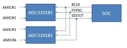

您好、Sirs、

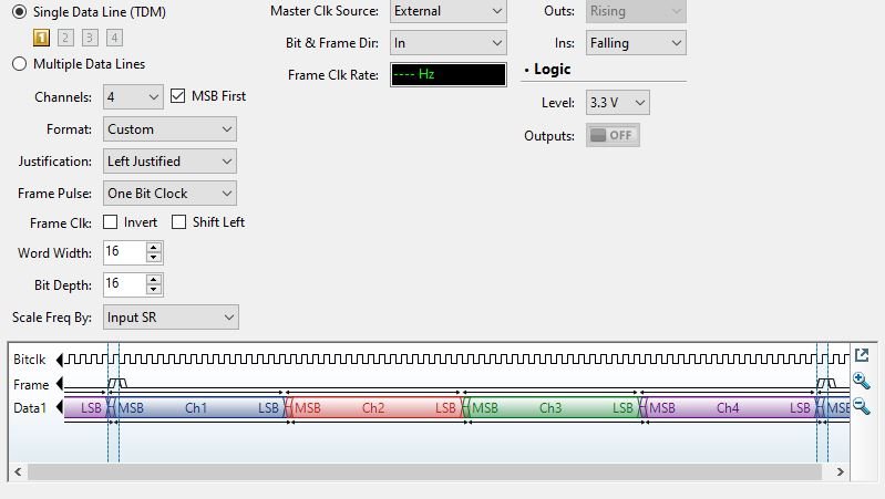

您是否会通过 I2C 指南对 TLV320ADC3101进行编程以支持4通道 TDM 接口、如下面的方框图和时隙?
如何使用 EVM 的 GUI (ADC3101CS)将器件配置为 TDM 模式作为从器件?
谢谢、此致、

    Zak 您好!
    感谢您的建议。 我们将在 EVM 上进行检查。 它看起来像是客户的常见问题解答。 产品线是否计划将 TDM 配置添加到 GUI?
    谢谢、此致、
    陈耀恩
    2020年11月20日
    您好、Wayne、
    目前没有更新 GUI 的计划。
    最棒的
    Zak
