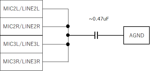

我的客户不会在 AIC3105中使用其中一个信道。 对于这种情况、用户应该如何处理未使用的引脚?
线路输入:
如果用户使用 Line1 L 和 R、Line2_L/R 和 Line3_L/R 是否可以保持断开?
2.输出

    1)  为了减少不必要的噪声拾取、应将未使用的输入连接在一起、并通过~0.47uF 电容器将交流耦合到 GND。

    您好、Collin、
    非常感谢您的支持。 您能否再次确认您的答案并告诉我其他问题?
    1) 1)您的评论如下吗?

    1)  是的、没错。
