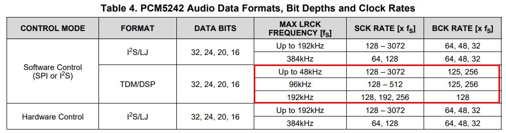

如果选择了软件控制和 TDM 格式、CLK 可输入 SCK 并从通用 CLK 信号中进行反转、如下所示。
我的理解是否正确?
    您好、Kuramochi-San、
    您可以在此应用程序中使用 bck=sck。 在大多数情况下、这意味着 bck=SCK=256xFS。
    Paul
