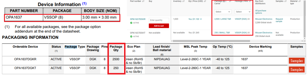

OPA1637DGKR 和 OPA1637DGKT 是否具有相同的封装?
    您好、您好、
    根据数据表和 TI store 的订购信息、OPA1637在生产中似乎只有 VSSOP (8)尺寸或类型、请参阅捕获的图像。 您提供的器件型号为每个封装的不同数量。
    BTW、您的图像未正确加载。
    请使用红色圆圈中的图标上载图像文件、使用绿色圆圈中的图标上载标准文件。

    感谢你的答复。 但我对 OPA1637的封装有疑问。 在数据表中、OPA1637的封装为 VSSON。 为什么机械数据显示 PDSO?数据表中是否存在错误?
    您好、您好、
    DGK 是正确的封装名称。  对于 大多数器件,我们在外部命名惯例中将其称为“VSSOP”,但封装团队以不同的方式对其进行引用。 不同器件上的其它“DGK”封装具有相同的机械制图。
    VSSOP 显示了主体尺寸、S-PDSO-G8图显示了包括引线在内的物理尺寸。
