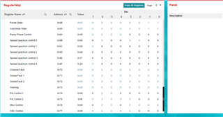

我将 PPC3接口和主板与 TAS5825MEVM 搭配使用、并尝试连接到我的原型 PCBA。 PCBA 上 TAS5825M 的 I2C 地址设置为9C。 我已经连接到 I2C 总线和 I2S 总线。 我很难让系统将音频从 PPC3传递到电路板。 我有一个工作点、但很快我就无法使其工作了。 我有5块板要测试。 前4个似乎连接并通过音频、但当我测试 第5个电路板时、我无法使其 正常工作。 假设最后一个板 可能存在故障、我尝试重新测试前4个板中的一个已经正常工作、现在我无法获取5个板中的任何一个来连接和通过音频。 在此过程中、我在配置或设置中没有发现任何变化。 如果能帮助解决此问题、我将不胜感激。

    您的 i2c 仍然有效、我理解正确吗?
    您能否读取以下寄存器以确认发生了何种错误?
    寄存器0x68、0x70、71、72、73。
    BTW、您能否检查 I2S 信号、它是否由 EVM 正常生成。

    我在 I2C 和 I2S 上有示波器、所有内容都存在并正常工作。 从 PPC3/TAS5825EVM 到我的 PCBA 的接地连接也很好。 我使用通用24V 电源为整个系统供电;因此所有硬件都使用该电源。
    我有一个寄存器映射的屏幕截图供您参考...
    请告诉我是否可以提供任何其他信息。
    Jim Albert

    今天早上、我能够连接到 PCBA。 现在、一切似乎都好了。 我不知道为什么我在周末之前遇到了麻烦、但我的问题似乎已经解决了。 PPC3控制台应用可能会出现用户错误? 不确定、但现在还可以。
