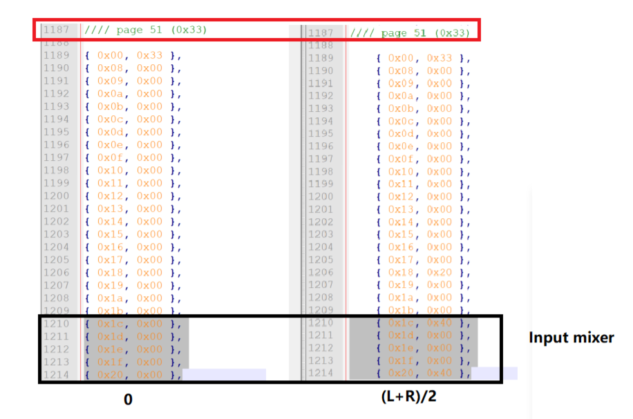

TAS5756演示板+主板集、可正常工作、可控制调试(I2C 从器件地址0x9B/0x9A)
“Original 20190327_test1”当合并到产品 FW 时,该文件没有声音。 从 PPC2转出时,我没有更改任何内容。
“V01 20190218 5756 test”此文件仅当结合到产品 FW 时,右侧通道信号具有声音输出。
请帮助检查如何使所有渠道正常工作。

这三个文件都是由相同设置生成的文件、可以水平比较。
使用"h"文件合成软件。
e2e.ti.com/.../20190408_5F00_test1_5F00_xml.xmle2e.ti.com/.../20190408_5F00_test1_5F00_h.he2e.ti.com/.../20190408_5F00_test1_5F00_cfg.cfg
您好、Clark、
对于 BTL:
e2e.ti.com/.../BTL_5F00_main_5F00_Rate48.cfg
对于 PBTL:
e2e.ti.com/.../PBTL_5F00_main_5F00_Rate48.cfg
您可以签入 EVM 板、详细信息如下所示:
请注意、.cfg 文件可以更改为.h 文件、因为它们只是一组寄存器。 但它们处于突发模式、您需要手动执行。 此外、在这里、请注意 I2C 地址。
Alix Wan。
