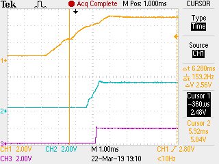

    您好、Luis、
    TAS2552的问题并非总是一个紧迫的问题、因为我们准备发货的板有350块。
    我已经测量了电压的上升-请参阅下面的内容。 光标标记 Vbat 达到2.45V。
    任何想法都值得赞赏。
    Michael
    Michael、
    是否有方法可在您的应用中修改电源定序? TAS2552对电压变化很敏感、因此建议采用电源定序。 电压的任何变化都可能导致复位状态。 此问题可能与错误的电源定序有关、并导致明显的问题。
    您能否遵循此电源定序并确保每个电源在启用以下电源之前保持稳定?
    1.- VBAT
    IOVDD
    AVDD
    如果您对此有其他看法、请告诉我。
    Luis Fernando Rodríguez S.

    您好、Luis、
    我们修改了电源以对电源轨进行排序-请参阅下面的内容。 然而,这并没有解决我们的问题。
