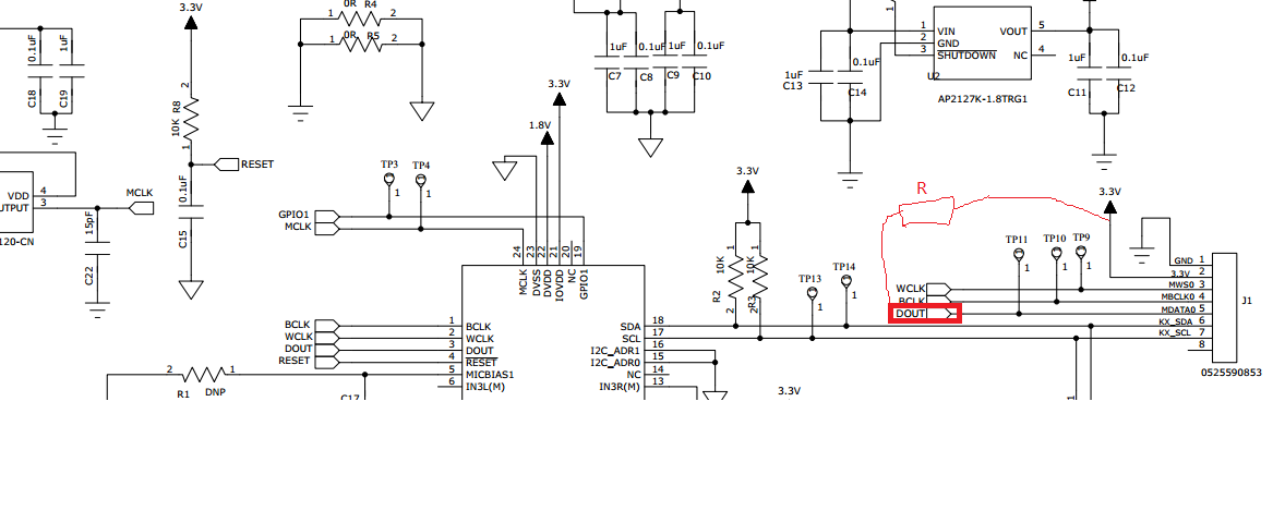

我们有一个使用 tlv320adc3100的测试、现在该测试显示 音频失真 几乎 为%5、 并且该值是否可以通过软件配置降低?
如果您有好主意或需要更多信息、请帮助我们。

    您好、Wencai、
    TLV320ADC3101本身不应导致音频失真、但器件或系统上的一些错误配置问题可能会导致失真。 您能否分享有关失真的外观以及在什么条件下发生失真的更多信息? 此外、寄存器设置、原理图和音频串行时钟信息等信息有助于确定问题的根本原因。

    这是电路原理图:

    您好、Wencai、
    感谢您提供更多信息。 我想知道您的测试来源是什么、我假设原理图中的麦克风用作音频捕获、但您如何生成正在记录的音频信号?
    我查看了麦克风数据表、似乎麦克风的灵敏度增加了约4kHz、因此我认为您使用的增益以及麦克风灵敏度可能会导致输出失真。 如果这是根本原因、解决方案可能是使用 ADC3101中可用的双二阶滤波器创建定制低通滤波器、以降低高频时信号增加的影响。 您是否有捕获的 THD+N 的一些捕获或图?

    我们会尝试一段时间、我们还有一个问题需要您的帮助。 在与 IIS 模式通信时、请告知"DOUT"引脚是否需要添加一个上拉电阻器?
    抄送
    您好、抄送、
    无需在 DOUT 线路上放置一个上拉电阻器。
