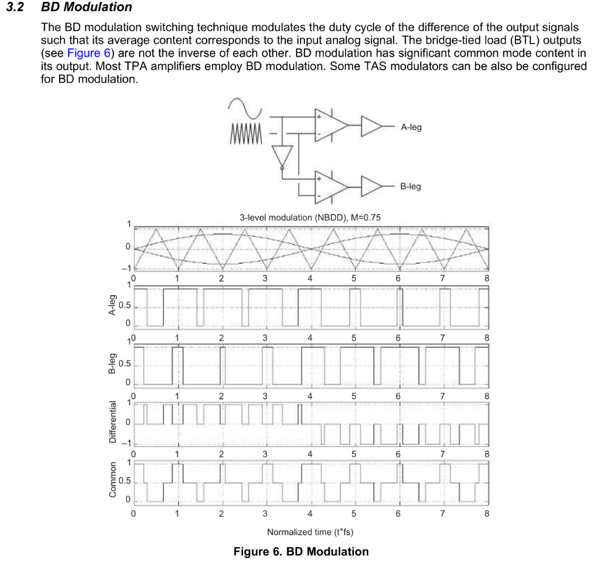

TAS2553在输出端使用 BD 调制、但是、扬声器的一个输入与接地之间经过测试的波形仅为正弦波的一半、如下所示:
但是、BD 调制也在 TPA3130中进行。 但是 、扬声器的一个输入和接地之间经过测试的波形是正弦波。

    如果您获取 OUT+和 OUT-信号并像差分负载那样获取差值、则可以获得完整的正弦波。
    这种调制方案用于我们最新的 D 类放大器。

    我知道、如果向扬声器施加差分信号、我们可以获得竞争正弦波。 但是、如果施加单端信号(例如 OUT+和 GND)、则扬声器无法正常工作。
    我的客户的应用很特殊、因为他们希望扬声器可以处理差分信号或单端信号。 因此 TAS2553无法正常工作。
    但另一个音频放大器 TPA3130D2 可以处理差分信号或单端信号、这不同于 TAS2553。
    但 TPA3130D2声称具有 BD 调制、您还提到了 TAS255x 具有 BD 调制。 为什么 TPA3130D2 TPA3130D2的单端信号具有完整的正弦波、而 TAS255x 无法做到这一步? 我认为 TPA3130D2和 TAS2553中的 BD 调制可能不同、我找不到 TAS2553 BD 调制的说明、因此无法进行比较。

    很抱歉耽误你的时间。 TAS2553 (以及我们最近发布的大多数器件)采用称为三态调制的调制方案。 在该调制上、在信号的半个周期内、半桥关闭。 这是为了降低晶体管的开关噪声。
    但是、此调制不允许单端扬声器连接。
