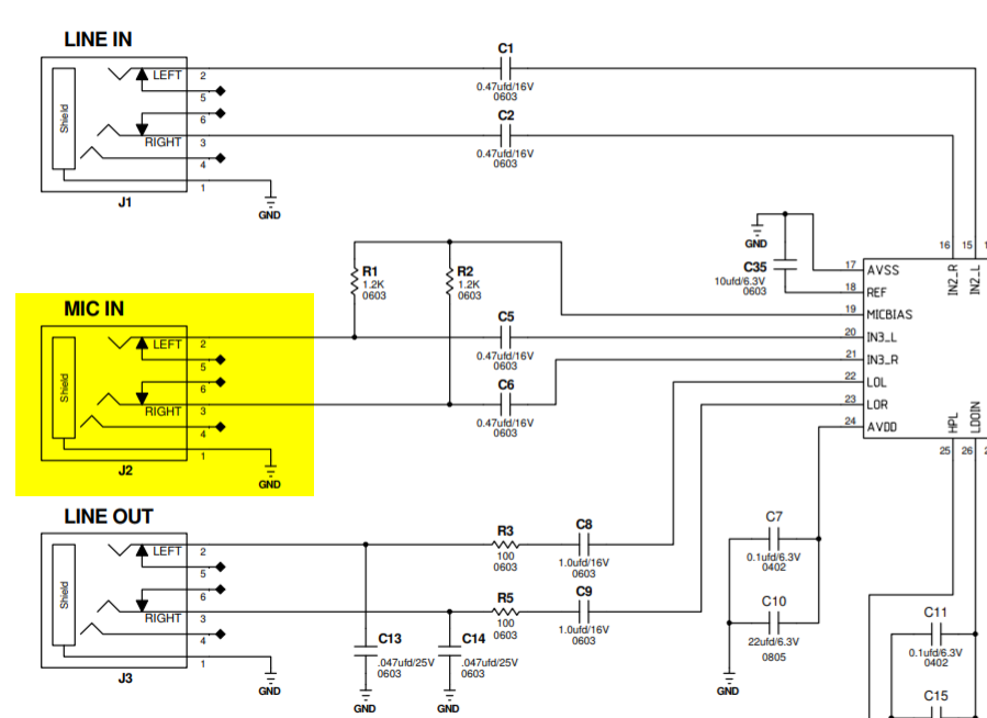

我想设计用于 MIC-IN 的音频输入。 但是、如果线路输入具有3.3V 偏置电压、AIC3107是否有风险?
电源 MICBIAS 具有用于连接模拟信号的2.2千欧姆电阻。
    您好、Jerry、
    您能否分享您所询问的内容的大致图/原理图? 如果不知道您要问什么、就很难回答这个问题。 如果您询问是否可以将输入电压上拉至+3.3V、那么如果您的线路驱动器可以驱动所需的电流、那么这不会是问题。
    您好、Collin、
    例如、TLV320AIC3254EVM-U、如果我将 MICBIAS 设置为2.0V、并且电话插孔连接具有3.3V 直流偏置的线路输入信号。 损坏编解码器是否有风险?
    BTW、如果编解码器未通电、有任何风险? 谢谢!
    首先,根据我们的经验,客户使用专用线路输入/麦克风输入通道更为常见,但我们了解客户尝试实现他们所做的工作的原因。
    将出现的主要问题是、当器件配置为具有活动 MICBIAS 的麦克风输入时、它们会连接一个线路输入连接、这两个信号源将相互对抗。 从内部 LDO 获取 MICBIAS 时,电流在内部限制在3-4mA 左右,只要线路输入可以过驱动 MICBIAS,就不会出现问题。 但是、如果 MICBIAS 通过内部开关从内部 AVDD 获取、则电流将仅受 MICBIAS 上拉电阻器的限制。 如果电阻器足够大、即使线路输入驱动至 GND、电流也只有几 mA、这可能是正常的。
