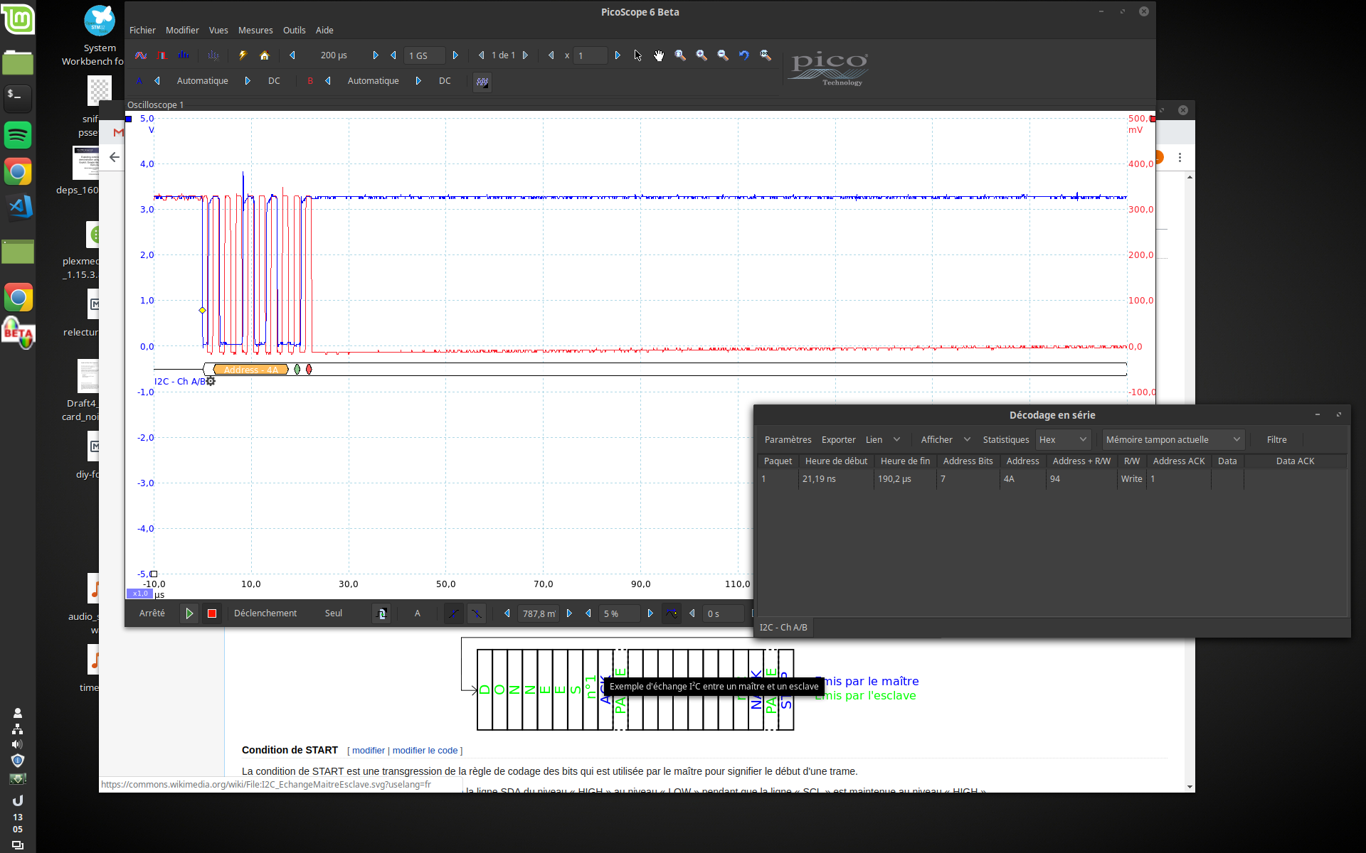

为了让 TAS3251制作音乐、我发现在启动时大约1ms、我必须将 SCL 保持在低电平、以便 TAS3251能够接受我以后的 I2C 命令、并最终产生一些声音!
我没有偶然发现它、而是在 TAS3251EVM 板上启动时扫描 I2C 总线。
 MSP430似乎在启动时执行此操作。 我加入了扫描的屏幕截图。
在 SLASEG6A 手册中、我没有找到任何有关该行为的说明。
那么、这种行为的原因是什么? 我真的必须这么做吗?
我承认、我喜欢对文档中未指明的行为进行解释。

    您好、Louis、
    您是否正在使用 TAS3251EVM? EVM 中存在延迟的原因是不会干扰 XMOS 的启动。
    Robert Clifton
    您好 Robert。
    是的、我使用的是 TAS3251EVM、并将其配置为使用外部 USB、I2S 和 I2C 控制器。
    因此、我禁用了 XMOS (J33组)、从 J9连接器启用了 I2S (J30组为2-3组)、禁用了板载 MSP430 (J12桥接2-3组)、禁用了 I2S 缓冲器(J35组)。

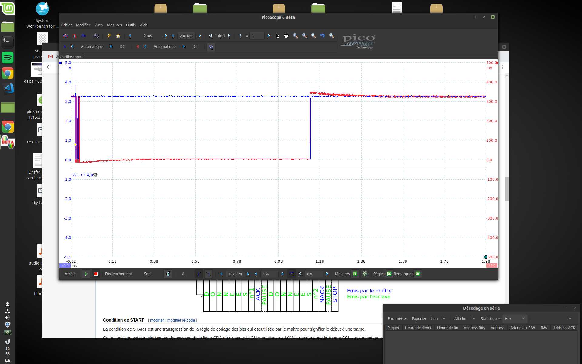

    工作原理非常好:我完全遵循 TAS3251的启动过程(SLASEG6A§8.3.11.1 "上电和启动序列")、我 从外部注入 I2S 信号、并且在启动时的1ms (恰好在发送第一个 I2C 命令之前)内将 I2C SCL 置为低电平、我有声音。
    1ms 不能只是一个延迟:如果我用一个延迟来替换 SCL 低电平、它就不起作用(或者如果我使用调试器分步运行程序、调试器提供的延迟远超过1ms!)。
    -> TAS3251级别应该有一个解释。
    因此、最好找到它并更正 SLASEG6A。
