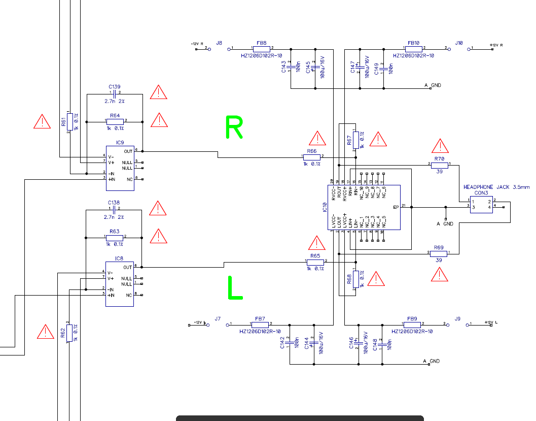

大家好、我想增加音频输出的增益、这是我的电路图
输出电阻为10欧姆
您能告诉我我我需要增加哪些电阻、我必须降低哪些电阻才能获得最大增益、而不会出现任何问题吗?

    您好、Gilles、
    为了增加增益、您应该减小输入电阻器(R65和 R66)或增大反馈电阻器(R67和 R68)。
    您可以阅读数据表 中的第10.2.1.2.1节 、其中说明了您可以调整增益、但是您应该考虑到较低的反馈电阻值会给系统带来较少的噪声、但会使器件更容易受到高频振荡的影响。 另一方面、较高的反馈电阻器值会引入更多噪声、但会使器件在高频振荡时更加稳定。

    大家好、Ivan、感谢您的快速回答、
    您能帮助我获得比目前更多的收入吗?
    此时、所有电阻器均为1k 欧姆、包括 AOP
    您建议使用什么值来使 TPA 和 AOP 上的增益加倍?

    对于 TPA 和 AOP、您可以将反馈电阻器从1k 更改为2k。
