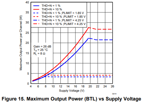

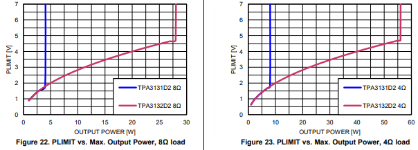

除了实验之外、是否还有任何方法可以确定所需的 PLIMIT 电压?  其他一些具有 PLIMIT 的器件具有显示 PLIMIT 与最大值的图形。 输出功率、
但 TPA3128D2仅表示"虚拟"轨大约是 PLIMIT 引脚电压的四倍"、表3显示了 PLIMIT 电压(V)与输出电压(Vrms)之间的比率、范围为12.67/3.3=3.84至6.3/1.5=4.2。  该表上的单位是否与输出电压 Vrms 正确、因为他的文本显示4倍用于 Vpeak?
GVDD 是否如数据表所示(5.1V 5.6V 6.3V)宽松调节?  如果使用标称 GVDD 进行计算、这将转化为-17%至+27%的功率限制范围。

 当精确设置 PLIMIT 电压时、该限值可能会比标称功率水平低32%(1-(6.75/8.2)^2)?  该范围是否与 VCC 相关?  TPA3132D2数据表中的图形表明、当虚拟电源轨接近实际电源电压时、削波电平会更高。
我希望使用 TPA3128D2设计一个放大器、该放大器的运行电压高于所需的 VCC (24V)、并将最大未削波输出功率限制在保证的水平(15W)。  这是否可行?  如果我针对 G、GVDD 和 Vo 正确解读数据表,如果使用 GVDD 或29W (15/(0.89 * 5.1/5.6 * 6.75/8.2)^2),我需要将 PLIMIT 设置为33W (15/(0.89 * 0.99 * 6.75/8.2)^2),以保证15W 的功率(如果使用1%电压基准)。  这些数字似乎不合理。

    2) 2)"虚拟"轨大约是 PLIMIT 引脚电压的四倍。 这不是很精确。 GVDD 具有一定的范围和 PCB 迹线、因此连接电缆也会出现功率损耗。 分压后的电阻器也具有容差。
    3) 3) 未削波的功率计算不考虑连接电缆 的功率损耗。 在实际应用中、应考虑功率损耗。

    该容差的哪一部分在 TPA3128D2内部?  如果我为 PLIMIT 使用一个外部精密电压源(在通过实验确定了值之后)、我将看到生产中的单元间电平有多大的变化?  例如、表3表示3.3V 的 PLIMIT 将创建 Vp=12.67V 的"虚拟"轨。  如果 RL=8、Rs=0.018、则 Pout=9.94W。  假设 PLIMIT 电压理想、12.67V (或 PoUT)的容差范围是多少?
    您好、Jon、
    容差主要来自 TPA3128内部电路、而不是来自 PLIMIT 引脚上的电源。 因此、如果在 PLIMIT 引脚上使用外部电源、则无法修复容差。 我已经向设计人员证实、内部容差最坏情况下可能为20%。 因此、我们建议您考虑设计的裕度。
