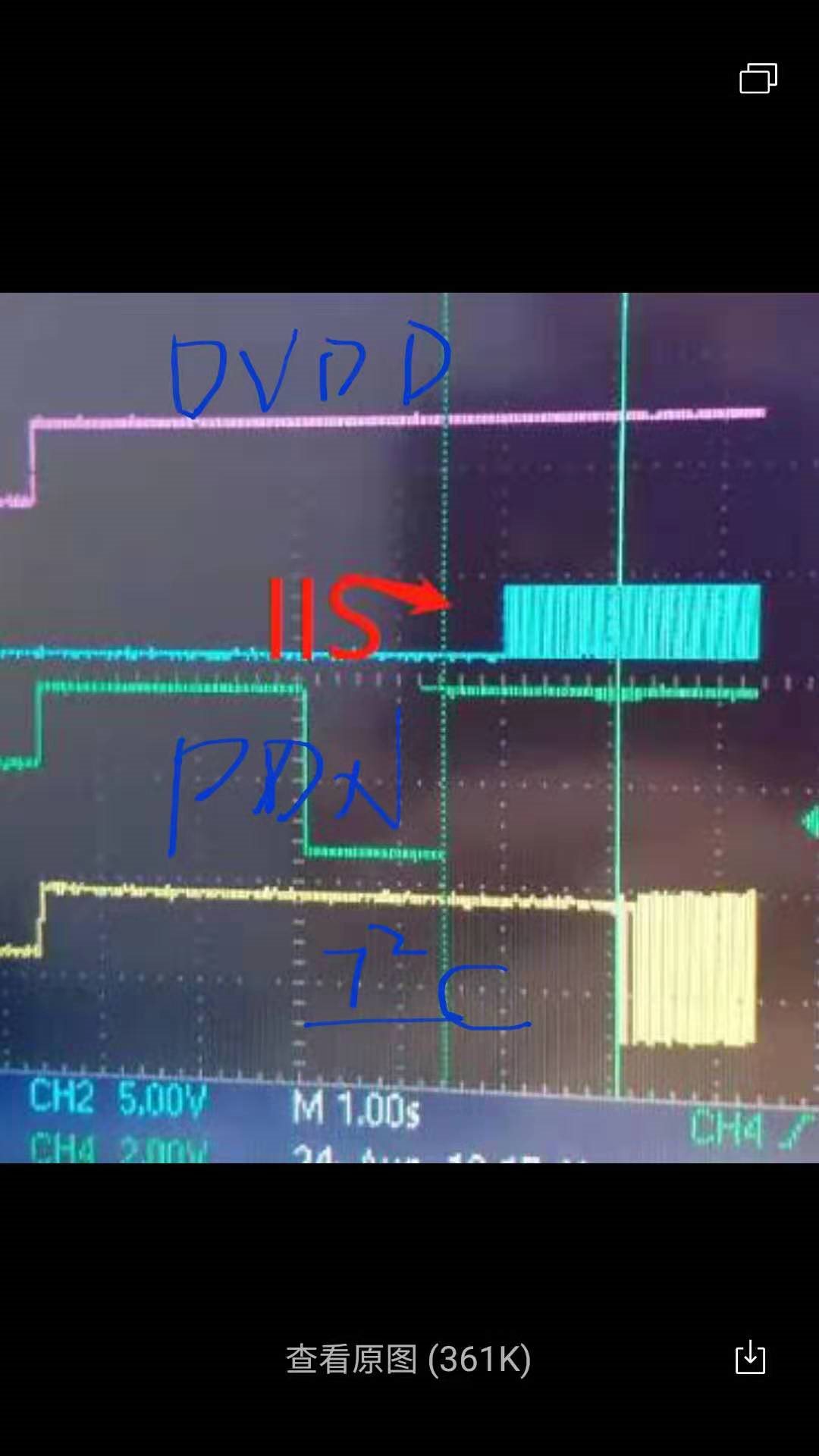

尊敬的先生:
我们偶尔会启动、但没有声音问题。
我们尝试使用 PDN 引脚来关断、然后 初始化 TAS5805、也无法恢复。
必须关闭电源(PVDD/AVDD/DVDD)才能打开。
随附的文件是我们的代码。
下面是我们的启动 序列。
 e2e.ti.com/.../5861.TAS5805M.c

    客户好、
    当没有出现声音问题时、是否可以使用附带的文件查找根本原因?
    e2e.ti.com/.../TAS58x5-Trouble-shooting_2800_Draft_2900_.pdf
    从示波器、PDN 引脚到关断、然后 初始化 TAS5805也无法恢复。 您能否再次执行此操作、然后读回上面的故障寄存器以查看根本原因。
    期待您提供更多信息。
    Alix Wan。
