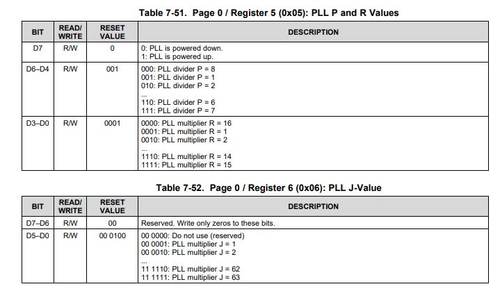

如果在器件工作时更改 PLL P/R/J 寄存器值、PLL 频率是否会立即变化?
(我认识到不建议使用它的控制。)
Kuramochi
    您好 Kuramochi、
    不幸的是、不 同样、我们建议在更改 PLL 频率之前关闭器件电源。
