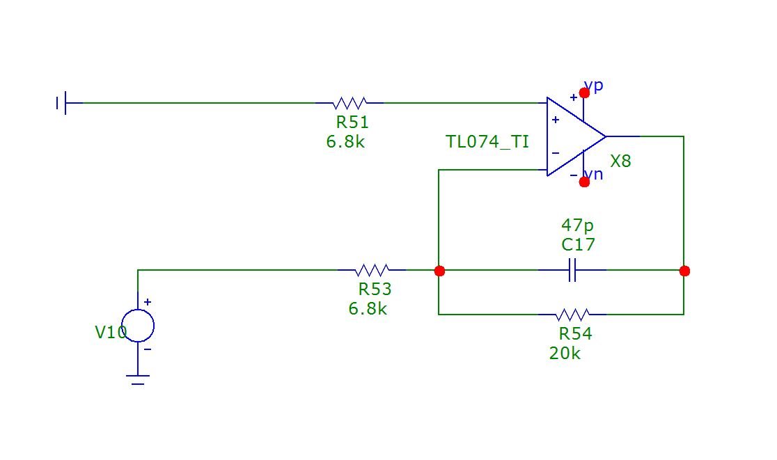

当我们使用 pcm1754的 DAC 时、我们发现、当音频输出频率设置为20kHz 时、输出电压仅为输出电压的70%(设置为1kHz 时)。 我们希望音频输出频率在1kHz 至20kHz 的范围内变化、并且输出电压变化不会超过1dB。 是可以实现 pcm1754、还是推荐其他更好的方案。
    您好、HY、
    请分享您的原理图。  您是否实施了任何低通滤波器来消除带外噪声?
    Paul
    尊敬的 Paul:
    现在我也遇到了同样的问题、这是低通滤波器原理图和频率响应。
    PCM1754的频率响应范围是多少?它是否无法实现20kHz、就像下面的规格一样?
    Zengrong[引用用户="Paul_Frost]Paul[/quot]
    您好 Zengrong、
    图5是器件中数字滤波器在过采样后的响应。  这用于"噪声整形"、从而降低可闻频带中的噪声。  DAC 中不应有任何因素阻止输出产生20kHz (采样率足够高)。
    Paul
