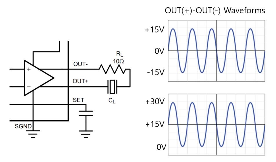

您能告诉我在压电式位置具有输出电压偏移的优点和缺点吗?

    您是否需要输出失调电压? 您是否在输出端使用过具有偏移的其他驱动器?
    当负载以差分模式连接时、与本例类似、连接两侧(共模)存在的任何偏移都将被抑制。 如果您在差分负载中需要失调电压、则只需在输出对的一侧感应失调电压。 这种情况并不常见、因为大多数驱动程序都是 D 类驱动程序
