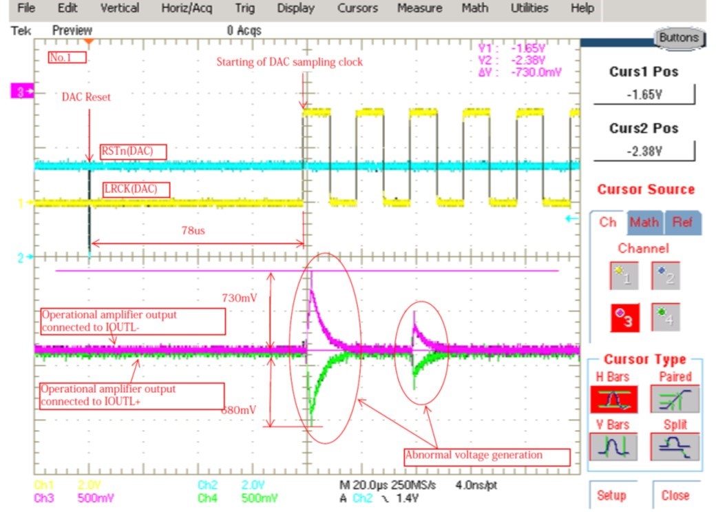

我们的客户在其应用中使用 PCM1794ADBR。 采样时钟开始或停止时、DAC 输出端会产生异常电压。
您能否就以下症状的原因提供建议?
如果您愿意、我很乐意通过私人邮件或电子邮件与您沟通。 (共享原理图和布局。)
[情形]
采样时钟开始时(测量波形1至3)
当一个复位信号被输入到/RST 引脚、然后在78usec 和采样时钟(51.2kHz)被启动后被输入到 LRCK 引脚时、
在第一个和第三个采样时钟的 DAC 输出端产生异常电压。
  (每次都发生。)
2.当采样时钟停止时(测量波形编号4)
 当将 DAC 输出数据设置为0V 后、LRCK 引脚的采样时钟(51.2kHz)输入在10ms 或更长时间后停止时、
在极少数情况下、DAC 输出可能会出现异常电压(约-340mV)。 异常电压在发生大约8ms 后恢复到0V。
  (不是每次都发生。)

①我们无法在 IoutR 和 IoutL 引脚上获得测量波形。
该器件的输出波形是否与上述情况类似?
②我们的客户似乎有6引脚(BCK)和7引脚(SCK)短路以及时钟输入(13.1072MHz)。
此用法是否有问题?
(具体而言、我想问 BCK 和 SCK 是否同时具有相同的频率输入。)
③请告诉我是否有其他可能导致问题的项目。

    您能对此澄清一下采样率和格式吗? 如果 SCK =bck = 256×LRCK = 13.1072MHz?
    我们指定器件处于 POR 状态、直到提供有效的 SCK 的时间达到1024个周期、在这种情况下大约为78µs μ s。  当 IOUT 引脚从0mA 偏移转换到6.2mA 偏移时、您可能会看到输出产生一些稳定或毛刺脉冲响应。   当我们查看原理图时、这一点会更加清晰。
