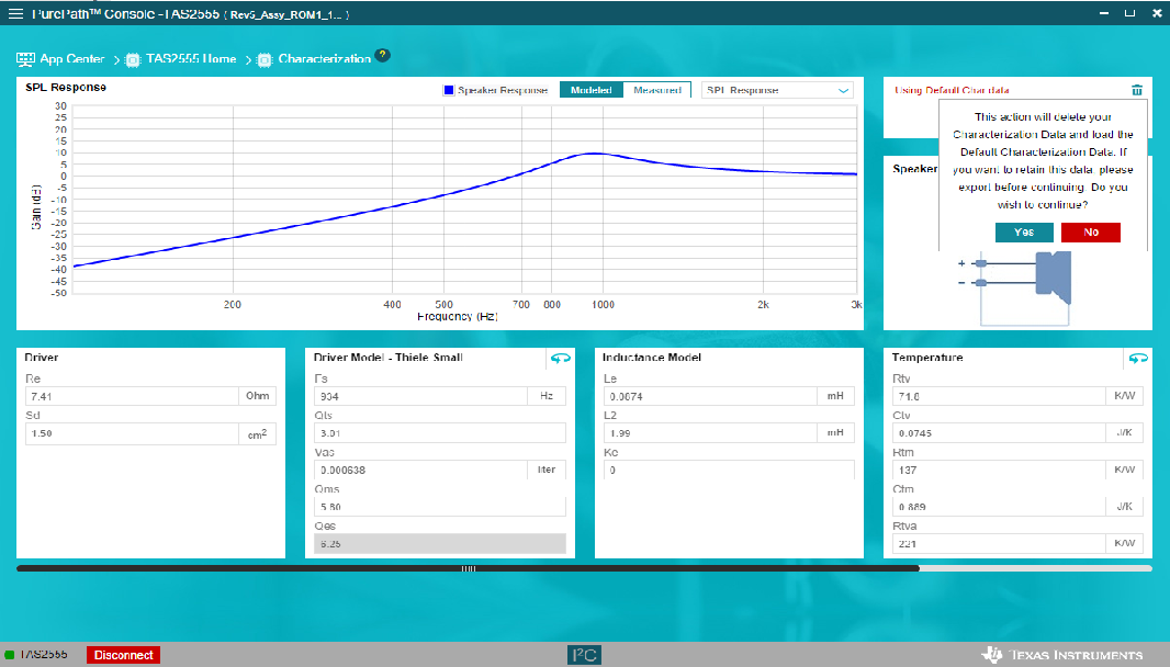

器件型号:TAS2555
我按照此主题尝试进入特征评定页面 :https://e2e.ti.com/support/audio/f/6/t/710748?tisearch=e2e-sitesearch&keymatch=speaker%20characterization
删除当前配置后、它会重新加载默认配置。 不允许我进入特征描述设置:
请提供建议、对于低质量图像、我深表歉意。
-Adonis
    您好、Adonis、
    这是因为学习板2未连接。 连接该附加板后、GUI 进入扬声器特征评定面板。
    -Ivan Salazar
