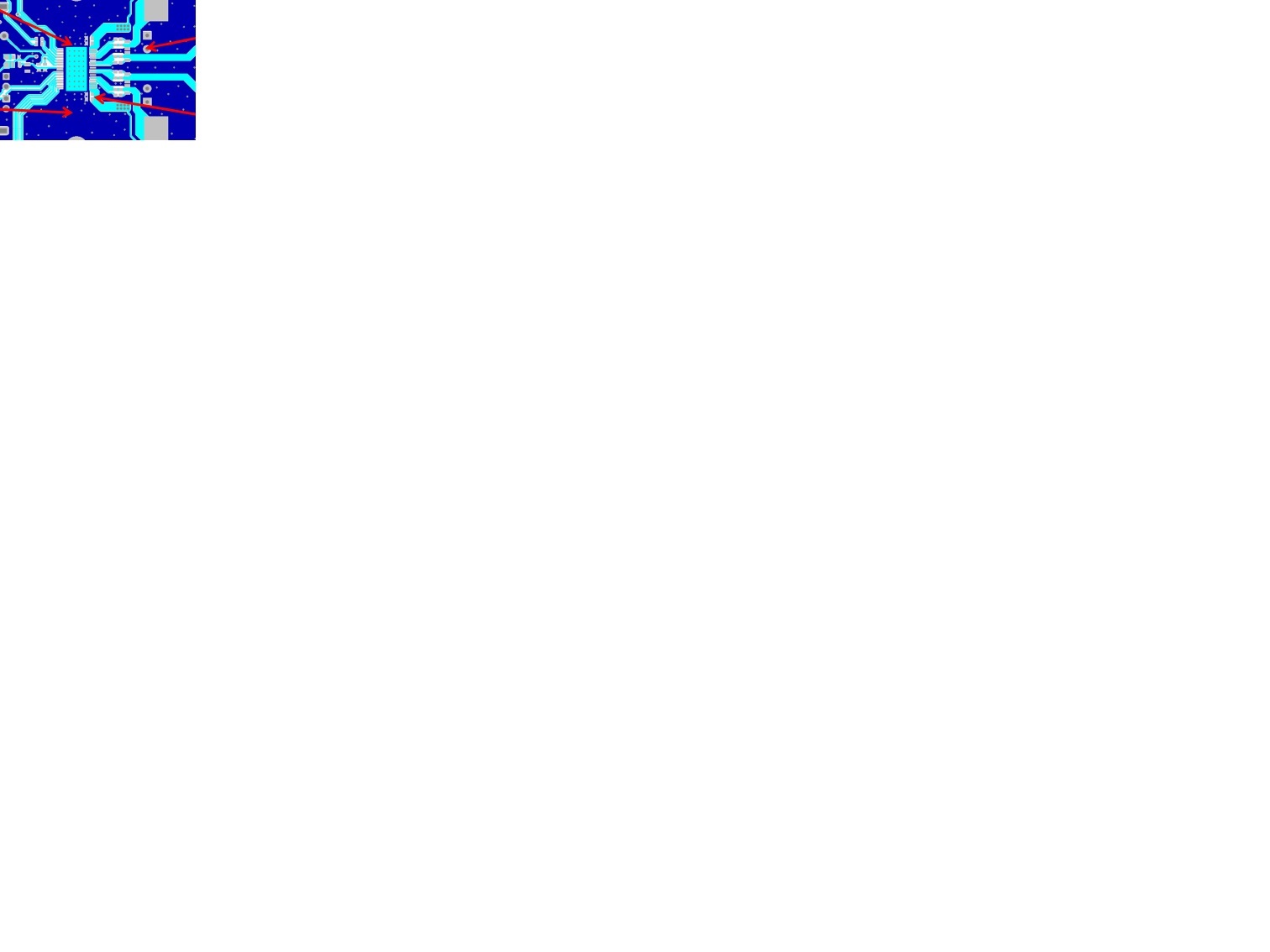

我正在设计一个包含 TPA3128D2的 PCB。
在数据表中、建议将中心焊盘连接到 GND。
但是、当我查看评估板 PCB 时、我注意到在顶层、焊盘未连接到 GND。 它通过通孔连接到 GND、从而将其连接到底层 GND 平面。
有具体原因吗?
我更喜欢在顶层连接焊盘、因此我可以将 GND 引脚连接到焊盘、而不是将每个引脚连接到单独的过孔。
这是否有任何问题?
Alon Goldstein。
    您可以将散热焊盘连接到顶部接地层。 从散热考虑因素的角度来看、有很多过孔可连接顶层和底层。
