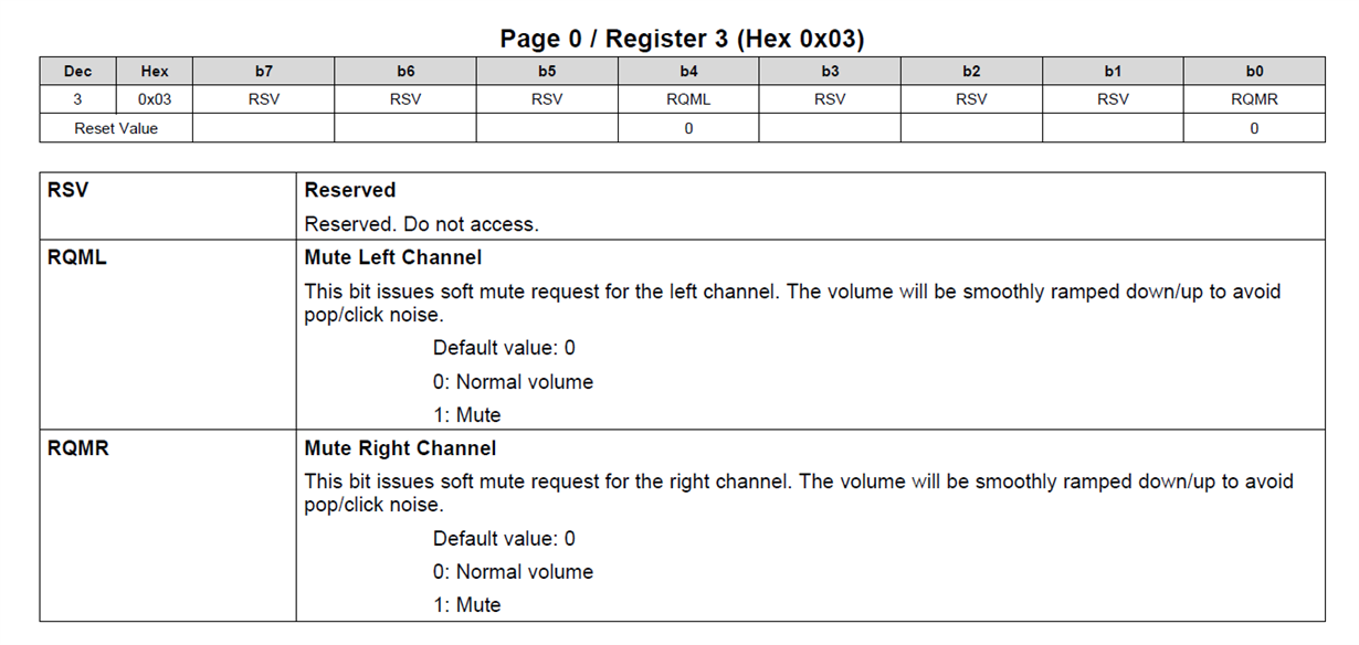

您好、先生、
我们是否在 TAS5766上获得了斜坡函数(淡出输入/淡出输出)? 如果是... 请指导我如何进行调优。
如果可能、请分享我们可以首先在 EVK 上尝试的详细信息寄存器。
乔治
    尊敬的乔治:
    TAS5766不支持针对音乐淡出输入/淡出输出的 DSP 处理。
    TAS5766的唯一斜坡功能是软静音、以避免如下所示的噼啪声:
