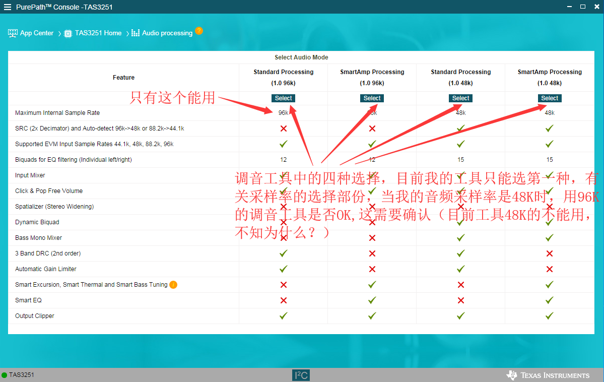

器件型号:TAS3251
大家好、
我的客户在使用 PPC3进行调试时遇到了以下问题:
在选择音频模式下选择采样率时、只能选择96K 的采样率、不能使用48K 的采样率。 当客户的音频采样率为48K 时、是否可以在 PPC3软件中使用96K 采样率进行调音? 或者、客户如何在 PPC3软件中选择48K 采样率?
罗美
    您好、Amy、
    您能否在 GUI 中检查是否可以直接访问寄存器映射? 您应该能够通过更改寄存器来更改采样率。
    Hao
