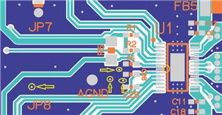

    尊敬的 Derek:
    下图是 EVM 的电容。
    对于模拟信号接地(AGND 引脚8),根据所述的数据表,它应该连接到散热焊盘(请参阅下图的金圈)。 但我还看到了一些将 AGND 平面连接到 PGND/GND 的过孔(请参阅下图的黄色箭头)。
    我的问题是:我们是否需要这些通孔(下图的黄色箭头)将 AGND 连接到 PGND/GND? 或者只需将引脚8的 AGND 连接到散热焊盘(下图的金圈)、实际上散热焊盘也通过 PCB 上的过孔连接到 PGND/GND。
    史希欣
    您好、 希欣、
    在 EVM 电路板设计中、AGND 直接连接到 GND。 我们不会分离接地层。   您标记的过孔也是 GND 过孔。
    Derek
