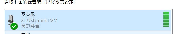

    我昨天使用的这个参数、没有使用
    麦克风将成为最大声的声音、但根本没有声音。

    输入时
    #为 ADC 通道加电
    W 30 51 D4
    计算机上的麦克风音量将达到最大值
    正常值应为灰色、当有声音时、将显示绿色的跳动音量
    不明白您说的时钟的哪一部分、请将上面的代码设置为不是?
