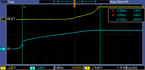

我们客户的电路板使用 TLV320DAC3101IRHBT 器 件、首次上电时发现大约20%的故障(无音频)。  器件将被更换、并根据需要继续工作。  什么会导致器件发生故障?
一些未使用的输入未连接(保持开路)、即 AIN1、AIN2、VOL/MICDET、这是否会导致故障?

    -电源电压序列和电平
    -器件中的输入信号(最重要的是复位)
    即使在下电上电后、无法启动的装置也无法正常工作? 问题发生后、设备在任何环境/系统中根本无法正常工作?

    您好、Ivan、感谢您的回复。  一旦设备发生故障、重启将无法恢复设备。  损害似乎是永久性的。
    随附的是电源相对于复位信号的波形图。
    Jaku

    器件在上电后是否明显损坏? 或者、您是否能够在启动序列期间通过 I2C 与器件通信?
    什么是 IOVDD 电压、1.8V 或3.3V? 我假设它是3.3V。 复位信号的斜升速度是否会比3.3V 电源轨慢一点、以便在 DVDD 和 IOVDD 电源轨完全上电后、复位为 VIH 电压?
    您是否有机会与我们分享您的原理图、以便我们对其进行审查?
