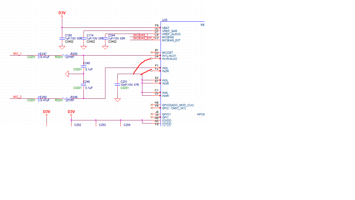

器件型号:TLV320AIC3212
您好,专家:
         如果 IN1R 和 IN2R 未使用、我们能否像下面的原理图那样连接到 C251?
    达斯丁、
    是的、没错。 我们建议使用0.47uf 而不是0.01uF 电容器、但连接正确。
    -Steve Wilson
    您好 Steve:
    明白了、谢谢~
