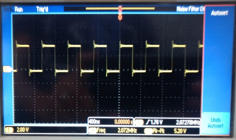

    请查找以下信号:
    1) 1) MCLK
    2) WCLK:(频率:92.165kHz)
    3) 3) BITCLK [频率:2.90MHz]
    4)扬声器(-ve)端子处的信号
    您能否共享时钟频率和采样频率?
    ANS:时钟频率表示 MCLK、因此我们将其设置为12MHz。 此外、我们不会在配置中传递任何采样频率。
    您是否通过从 TAS2553读回寄存器来验证命令
    答案:否
    还要告诉谁可以帮助我们为 TAS2553编解码器 IC 提供 Linux 驱动程序支持?
    此致、谢谢!
    Nikunj Patel

    您好 Nikunj、
    上述寄存器的设置似乎不正确。
    CFG_1 (寄存器0x01)选择内部1.8MHz 振荡器作为 PLL 的源、这是正确的、但它还将 D 类设置为"静音"并将器件设置为软件关断模式。 这是不正确的。
    SER_CTRL_1 (寄存器0x05)将 BCLK 和 WCLK 设置为输出、因此器件设置为数字接口的主器件、并将数据格式设置为 DSP。 这两个问题都不正确。 该寄存器值解释了为什么 WCLK 为1位长(DSP 格式)。
    您是否知道器件是如何初始化的? 也许、如果您可以将初始化编辑为正确的值、音频效果会更好。
    -Ivan Salazar

    Nikunj、
    需要考虑的最重要的因素是时钟设置和内部块设置、这几乎是您在上面共享的寄存器的前半部分。
    我查看了这些内容、发现了以下内容:
    - TAS2552_CFG_1 =0x34 // SWS 未启用,但 D 类似乎仍处于静音状态。
    - TAS2552_SER_CTRL_1 =0x00 //现在看起来不错,它将 WCLK 和 BCLK 设置为输入(从模式),选择 I2S 格式和16位数据。
    -其余的 CFG 和 SER_CTRL 值看起来不错。
    - PLL_CTRL //从上面的值中得到 I 标识 P = 0、J = 27、D = 3995。 如果 fs 为48kHz、则 PLL 的输出应为24.576MHz。 我建议对 PLL 值进行一些微小的更改、因为 P = 0、J = 27和 D = 3067。 这将在 PLL 输出端提供24.576030MHz 的频率。
    但是、我目前还不了解的一个原因是您的 WCLK 为12kHz、BCLK 为370kHz。 这些信号不正确、这些信号应来自系统中的主机处理器(因为 TAS2553设置为从机)。
    -Ivan Salazar

    您好 Ivan;
    感谢您的回复;
    TAS2552_CFG_1 =0x34 // SWS 未启用、但 D 类似乎仍处于静音状态。
    答案:我们已将其更改为0x30、但仍然没有任何效果。
    答:我们可以将 TAS2553用作主器件吗?
    如果是、如果我们不提供 MCK、那么 TAS2553生成的 WCLK 和 BCLK 频率值应该是多少(因为我们使用了1.8MHz 内部振荡器)
    注意:我们仅使用 TAS2553的 DIN 引脚和8欧姆扬声器作为输出。

    您好 Ivan;
    感谢您的帮助;
    实际上、我们的板/扬声器存在问题。 今天、我们准备了两块新板、并使用以下更改测试新板、扬声器声音清晰。
