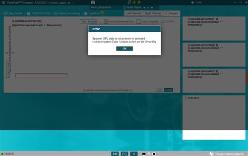

尊敬的先生:
我想向我的客户演示 TAS2557。 我下载了 EVM 和 PPC3。
使用 TAS2557EVM 时(在 PPC3中)遇到问题:
1) 1)当我单击 音频处理中的均衡器时、会弹出错误消息、表示所选特性数据中不存在扬声器 SPL 数据。
无法打开 SmartEq。 (请参阅附件)
2) 2)当弹出上述错误消息时、软件挂起(单击"确定"时无响应)、我需要强制关闭软件(通过任务管理器)。 这是正常的吗?
3) 3)我需要在测试和测量中加载 ROM 模式1/2、然后在媒体播放器中播放音乐、然后只有扬声器的声音输出。
这是正常过程吗?
4) 4)此外、在初始化期间、当点击调优和音频处理时、结尾处出现错误消息"无法更新处理流"。 这是可以的吗?
谢谢。

    尊敬的 Jose:
    我已经检查了单声道和双单声道模式(TI 提供的两个文件)。
    步骤:加载 PPC3 TAS2557EVM 应用->选择单声道模式->使用媒体播放器播放音乐
    =>结果:无输出。 需要运行系统检查或测试和测量(选择 ROM 模式)、然后只有输出。
    无法打开 SmartEq。
    =>为了向客户演示、我需要调整均衡器功能
    问题:
    是否有必要使用 智能放大器扬声器特性评估模块(PP-SALB2-EVM)来确定扬声器单元的特性以便使均衡器/智能放大器发挥作用?
    谢谢。
    Wee Keat
    尊敬的 Jose:
    我重新安装了 PPC3、现在一切正常。
    我有疑问:
    1) 1)如果客户想将其扬声器的特性描述为与 TAS2557调谐,是否需要使用智能放大器扬声器特性鉴定板评估模块(PP-SALB2-EVM)?
    2) 2)是否有必要使用上述 EVM 进行补偿或仅通过扬声器标准化来测量扬声器 SPL?
    谢谢。
    Wee Keat
    您好、Wee Keat、
    1) 1)是的、是的。 您需要使用 SmartAmp 学习板2来确定扬声器的特征。
    2) 2) SPL 测量是 SmartAmp 学习板2和 Pure Path Console 3 (PPC3)执行的扬声器表征的一部分、需要正确表征扬声器。
