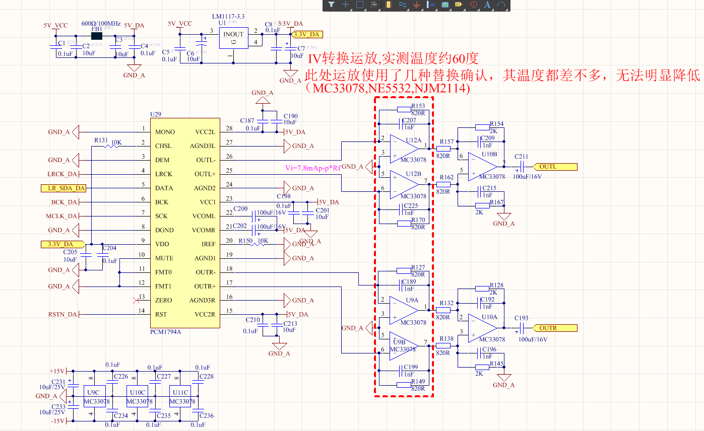

我的客户在其 effector 项目中使用 PCM1794A。 他们发现 PCM1794之后的运算放大器很热、大约60°C。他们尝试将运算放大器从 NE5532更改为 MC33078、NJM2114、热性能也是一样的。 如果将 DAC 更改为 PCM1796、则不会出现此问题。
如何降低热性能? 请帮助分析。
    你好 Jonas、
    是否只有第一级变热(U12 + U9)? 还是 U10也会变热? 第一级在每个通道上的最大灌电流约为13mA、对于某些放大器而言、这可能会导致它们预热。 NJM 器件的发热是否更少? 您还可以尝试使用 OPA134、因为它具有更高的输出电流能力。 由于电流输出更小、PCM1796的发热更少。 您还可以降低第一级的增益(减少 R153、170、127、149)、从而将器件灌入的电流减小一点。
