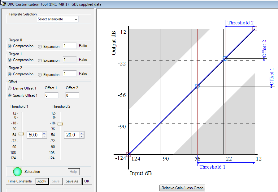

器件型号:PCM5121
你(们)好
我们在 Pure Path Studio 中打开了 PCM5120_USB_ROM。
我们不需要 DRC 功能、因此我们希望将 DRC 设置为禁用
请告诉我们如何禁用?
贝斯特雷加兹
    您可以通过将压缩/扩展设置为1并将偏移设置为零来禁用 DRC。  请参阅以下内容:
    Paul
